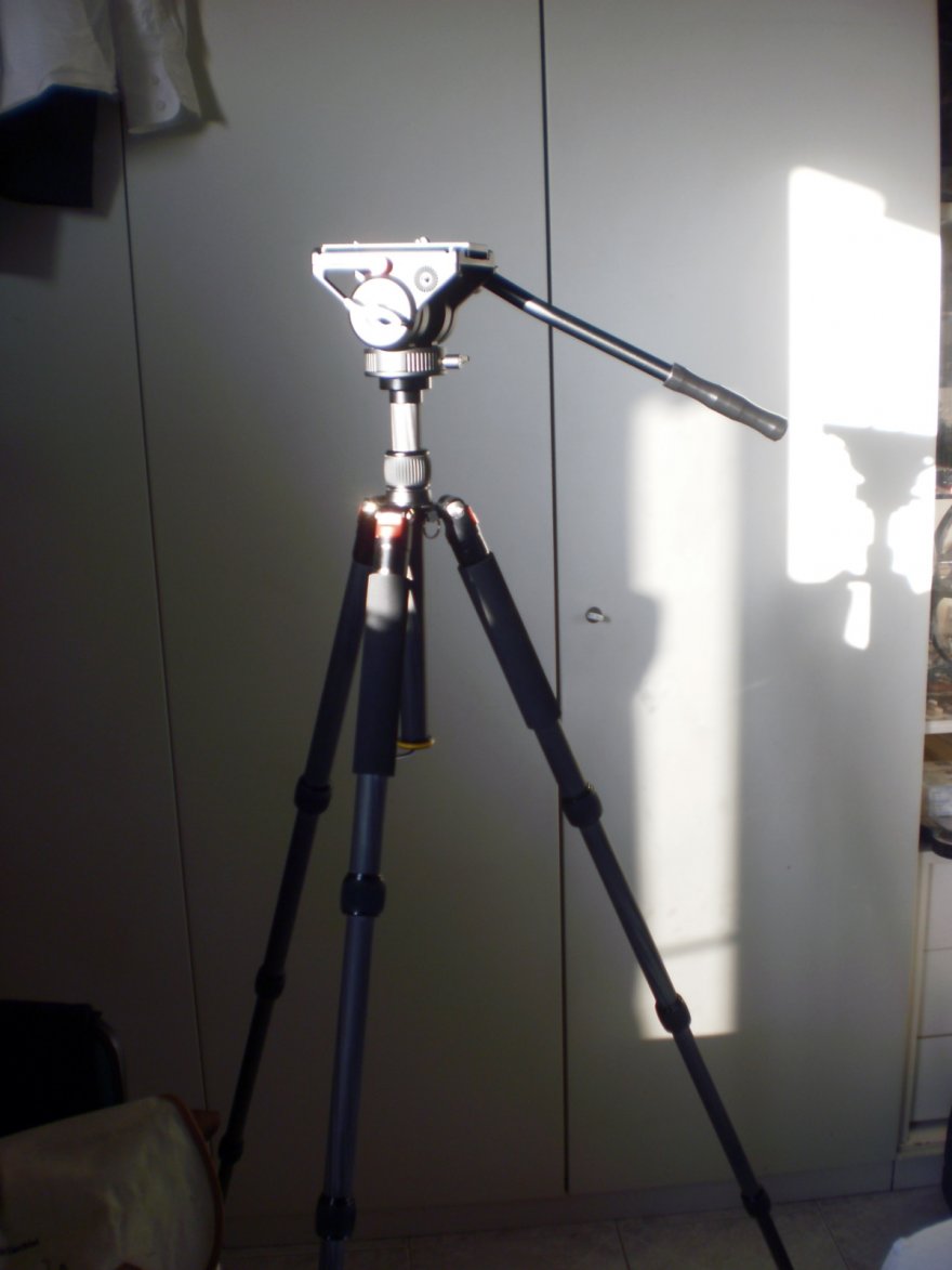

    Con l'arrivo del WO 22x70, mi sono reso conto che mi serve un setup leggero e compatto per l'uso itinerante che stia tutto attaccato allo zaino che lo contiene.
    Ho già un treppiede in carbonio (1,2 kg) dalla portata dichiarata di 12 kg (ma ne porta degnamente 8 kg) e mi serve una testa video (possibilmente leggera) in grado di reggere discretamente gli oltre 4 kg del binocolone.
    Le uniche "video" che ho sono, una vecchia 128LP che va bene per il 30x80, ma troppo al limite per il 22x70 e una "integrata" col suo treppiede (innesto a semisfera) tipo questa...
    Ne avrei anche una cinesissima da quattro lire, che infatti ha i movimenti che già "grattugiano" e uso solo con la reflex, quindi non è cosa.

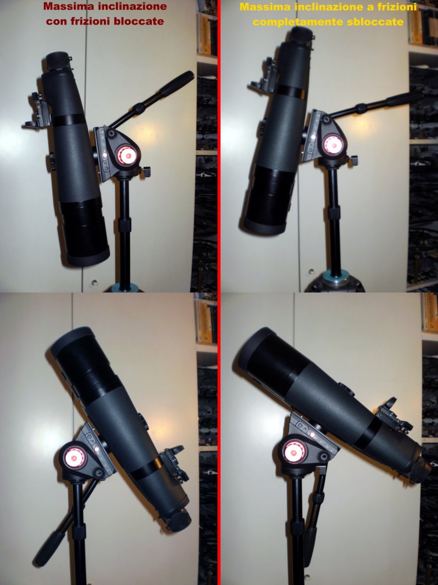

    Mi è arrivata la testa e il problema non è la plastica, lo sono soltanto le "camme" che fanno da leva sul blocco di rotazione in azimut e sul blocco slitta, la "viteria" vera e propria è in acciaio.
    Il problema è che mi ero fatto delle aspettative troppo alte e si è rivelata troppo "leggera"; intendiamoci, non ha alcun problema di portata, la testa è fatta bene è i movimenti frizionati sono fluidi, financo pastosi (in base a quanto "je dai" con la frizione), ma è la molla di precarico che è davvero "leggera".
    In breve a frizioni "aperte" non regge il 22x70 (4 kg), alla minima inclinazione (5/10°) il binocolo se ne "casca" fino a battuta (sia in avanti che in dietro), ma non solo, anche il ben più leggero 30x80 (2,5 kg) ad inclinazioni superiori ai 25/30°, comincia anche lui a cascarsene fino ad arrivare in battuta.
    Ad occhio e croce (beh mica tanto, ho fatto prove con vari pesi) la molla di controbilanciamento è tarata su non più di 1,7/1,8 kg (a stare abbondanti), però delusione a parte, non è che posso accampare pretese, non c'è un dato dichiarato del precarico (come fa ad esempio Manfrotto, con tanto di grafico dei momenti flettenti) che io possa "contestare", il peso della testa è stato aggiunto alla pagina solo dopo che ho inviato la mail per chiedere (col senno di poi, potevo chiedere anche il dato di precarico), ho solo interpretato (probabilmente troppo ottimisticamente) quanto dichiarato sul sito:

    Considerato che l'ibis 70 pesa 3,5 kg e l'82 4,5 kg pensavo che il controbilanciamento della testa fosse di quell'ordine di pesi.
    Comunque come ho detto per quello che l'ho provata (avendola da pochi giorni), mi sembra strutturalmente fatta bene, regolando opportunamente la frizione il 22x70 lo movimento decentemente; me la tengo comunque, considerato che per il recesso ci vuole la raccomandata A/R e che le spese di ri-spedizione sono (giustamente) a mio carico, visto il prezzo della testa, non vale la pena di tanto sbattimento.
    Rimane il cruccio che allo stesso prezzo (anzi a 12 € in meno, spedizione compresa) avrei potuto prendere la Manfrotto 500, stesso peso, controbilanciamento dato per 2,4 kg (e usando da tempo Manfrotto, posso dire che nei dati di targa, sono quantomento "conservativi" e soprattutto NON lesinano con i dati tecnici) e infine è provvista di "aggancio/sgancio rapido" laterale (in stile standard arca-swiss) estremamente utile con i binocoloni,i quali sono scomodi (se pesanti) da infilare per il lungo (facendo scorrere la slitta).
    La prendo come una lezione, la prossima volta acquisterò solo materiale che abbia dati tecnici chiari e completi.
    Ora, alla fine di questo pistolotto, sembra che l'abbia stroncata completamente, ma quello che ho stroncato veramente è la scarsità di informazioni (secondo me) fondamentali, sulla pagina del prodotto. Direte voi, «Hai scritto per sapere il peso, non potevi chiedergli anche il resto?», io direi che avete ragione, ci potevo anche pensare, ma se si hanno tali info, non sarebbe meglio già inserirle nella pagina del prodotto?
    relativamente ai lati positivi, è leggera (col treppiede in carbonio il tutto sta entro i 2 kg), compatta (motivi principali per cui l'ho presa), mi sembra ben fatta e regolando le frizioni, decentemente usabile col 22x70 (discretamente usabile col 30x80), i movimenti sono abbastanza fluidi; però non si può non considerare che allo stesso prezzo c'è la Manfrotto 500 di pari caratteristiche "strutturali" e superiori caratteristiche "dinamiche" e col nome che è una garanzia.

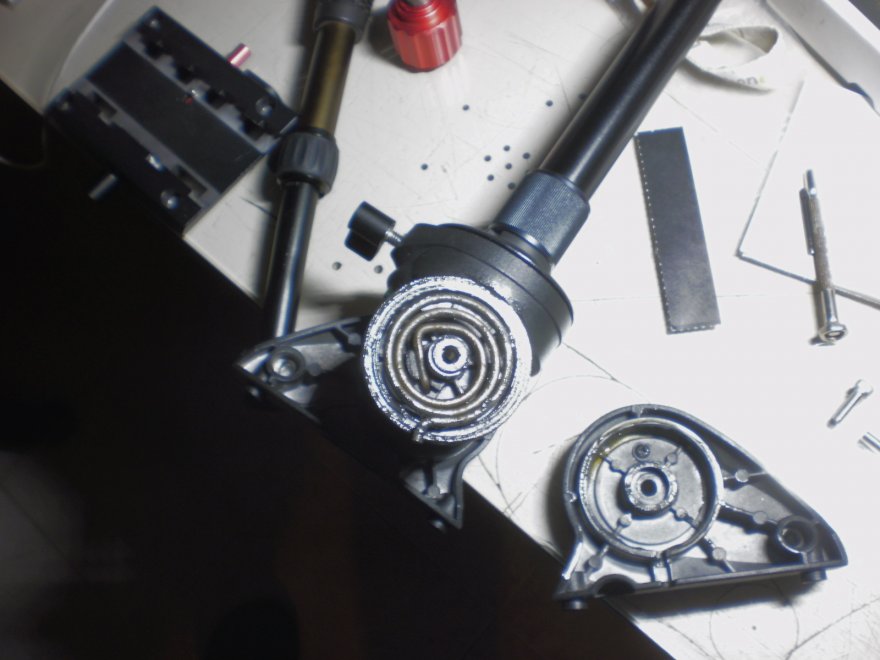

    Con l'arrivo della ibis, che va ad affiancare la "video" integrata nel treppiede (quella stile bogen) e la manfrotto 128LP, ho deciso di mettere mano alla cinese... questa:
    Citazione Originariamente Scritto da Angelo_C Visualizza Messaggio
    Ho deciso di smontarla per vedere dov'era il problema della "grattugia" e ho scoperto che costruttivamente è molto semplice, sul "braccio" destro c'è la cartuccia fluida, con i suoi perni d'innesto, sul sinistro una semplice molla elicoidale.
    Il problema sta proprio a sinistra, le superfici dei due profili di scorrimento, si sono "mangiate" tra loro, ho trovato trucioli di alluminio (evidentemente, la lega d'alluminio più scarsa che il produttore di tale testa è riuscito a trovare).
    Quindi dopo aver pulito il tutto dal grasso cinese, tolto la molla elicoidale e tolto il grosso dei trucioli con spazzola metallica, prendo l'utensile oscillante, gli applico la testa levigante e con foglio a grana ultrafine specifico per metalli, rilavoro le superfici di scorrimento; riapplico la molla, reingrasso tutto (ho ancora il lubrificante al bisolfuro di molibdeno, usato per le montature) e voilà, tornata come nuova (vediamo solo quanto dura prima di ricominciare a grattugiare).
    E sorpresa, visto che l'avevo presa molto prima del WO 22x70 e che ha cominciato a grattugiare dopo nemmeno sei mesi d'uso, non mi ero reso conto che la sua molla di precarico è bella tosta, a spanne dovrebbe avere un controbilanciamento di almeno 3,5 kg se non di 4 kg; ci ho messo sopra proprio il WO e la molla non gli permette di "cascare" a fondo corsa ne da un lato, ne dall'altro.
    Come mostra l'immagine sotto, se lo forzi alla massima inclinazione chiudendo la frizione, quando questa la sblocchi, il binocolo (4,1 kg con red-dot) se ne torna un po su fino alla sua posizione di equilibrio (con la ibis, "casca" fino a battuta e rimane lì).
    Questo generoso precarico, mi permette di ridurre il frizionamento aumentando la fluidità dei movimenti, la testa non pesa nemmeno tanto, sta intorno a 1,2 kg.
