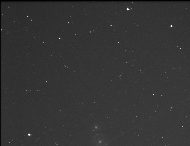

Finalmente posso dire anche io di aver fatto un'importante scatto!!!!
L'altra sera mi sono cimentato nel fotografare M51 solo ed esclusivamente con la mia fotocamera.
Tengo a precisare che la mia fotocamera non è una reflex, però comunque un'oretta di editing fotografico me la sono fatta
Sono molto soddisfatto del risultato, però vi vorrei chiedere il vostro parere personale e anche alcuni consigli per migliorare i miei scatti.
Ecco i dati della foto:
ISO: 80
F: F/4
S: 1/140 s
Ora la foto: whirlpool galaxy.png
Che ne pensate??
Certo si vede poco e niente, però guardando in basso si può scrutare M51..
Di questa galassia ho fatto 4 foto da 15 s ( il massimo di tempo supportato dalla mia camera) per poi metterle insieme
Ovviamente nella foto iniziale, non si vedeva assolutamente niente, solo stelle; Poi con l'aiuto di Deep Sky Stacker ho migliorato l'immagine, aggiungendo anche qualche dark.
Infine ho semplicemente ingrandito il risultato per osservarla con precisione.
Arrivederci e al prossimo report!!!

E' un inizio interessante, però sarebbe interessante avere qualche informazione in più sulla camera e se hai fotografato usando un cavalletto, qualche forma di stabilizzazione ...

@altazastro certo ti dico subito.
Fotocamera: Canon powershot sx50 hs
Treppiedi: Victiv T2
Per mettere insieme le foto poi ho Usato deep sky stacker, come detto sopra

E la lunghezza focale?
Ho letto che la massima disponibile è di 215 mm ed ad occhio direi che l'hai usata più o meno tutta, il che vorrebbe dire che a F4 avevi un'apertura più o meno di 40 mm, che non è male per iniziare a fare qualche foto deep, devo dire peraltro che a 15s di esposizione senza cavalletto mi sarei aspettato più mosso.
Hai mica provato a fare qualche forma di inseguimento manuale?

No no il cavalletto l'ho usato. Comunque si, è come hai detto tu, ho usato tutta la focale disponibile per fare questa foto.

Comunque ben fatto, direi che M31 potrebbe essere il prossimo target
Più magari qualche ammasso aperto, le Pleiadi, il doppio del Perseo ...

Magari alla prossima luna nuova, così potrebbe uscire più scura e quindi un po' più dettagliata

Per il setup usato è un buon risultato direi - quella strisciata proprio su M51 è un aereo-satellite-filo stendibiancheria? Il mosso c'è - ma il campo e l'esposizione lo fanno notare poco. Potresti fare più foto e sommarle, molte più foto.

@Huniseth Si hai indovinato quella striscia era molto probabilmente un satellite.
