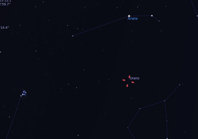

Mi metto subito a cercarlo utilizzando il cercatore nella zona a destra delle pleiadi, avevo letto che non è visibile ad occhio nudo, ma nel cercatore credo si dovrebbe vedere. Ad ogni modo alternandomi tra cercatore e oculare da 25 mm, a 48x non sono riuscito a trovare nulla.
Ho cercato di triangolare la posizione tra le Pleiadi, Ari e Cet.

Allora la prossima volta metterò l'oculare da 10 mm e cerco di fare questo percorso:
Anche perche ieri la stella di partenza si intravedeva anche ad occhio nudo.

Sì, è il percorso che ho seguito anch’io, ma con il cercatore sono partito più lontano, da Menkar (Alpha Ceti).
Il cerchio nell’immagine e’un campo visivo di 5.5 gradi, corrispondente al cercatore 8x50.
