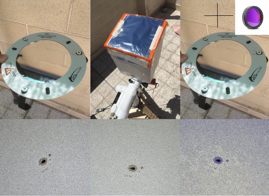

    qui vedi il mio Mewlon, che IN CONDIZIONI ECCELLENTI DI SEEING si è rivelato un ottimo strumento per l'alta risoluzione in luce bianca. qui uso sia filtri Astrosolar baader ND 3.8 autocostruiti che un ASTF 180 che è fatto apposta.
    Sia con i rifrattori che con i riflettori, ci sono filtri relativamente economici (250 euro circa il baader della K line) che ti eprmettono di iniziare ad indagare la luce del calcio. Anche se per questa, quella vera, occorrono filtri anche essi costosi
    sempre copn il mewlon in una giornata di buon seeing
    addirittura con il mewlon 180c, grazie alla sua lavorazione ottica e contrasto, ho ripreso le spicule, cosa che i guru del sole mi hanno bocciato in quanto visibili solo in H alfa dicono loro. eccole qui invece con il filtro Baader Calcium K-Line Double Stack:

    Mi dispiace ma quelle non sono spicule, per il semplice fatto che il k-line della baader non può riprenderle.
    Sebbene sia centrato nella riga del calcio la sua banda passante è parecchio ampia, in pratica consente principalmente di
    rilevare con maggior contrasto le regioni facolari e poco altro.
    Quello che vedi sono banalissimi artefatti di elaborazione.
