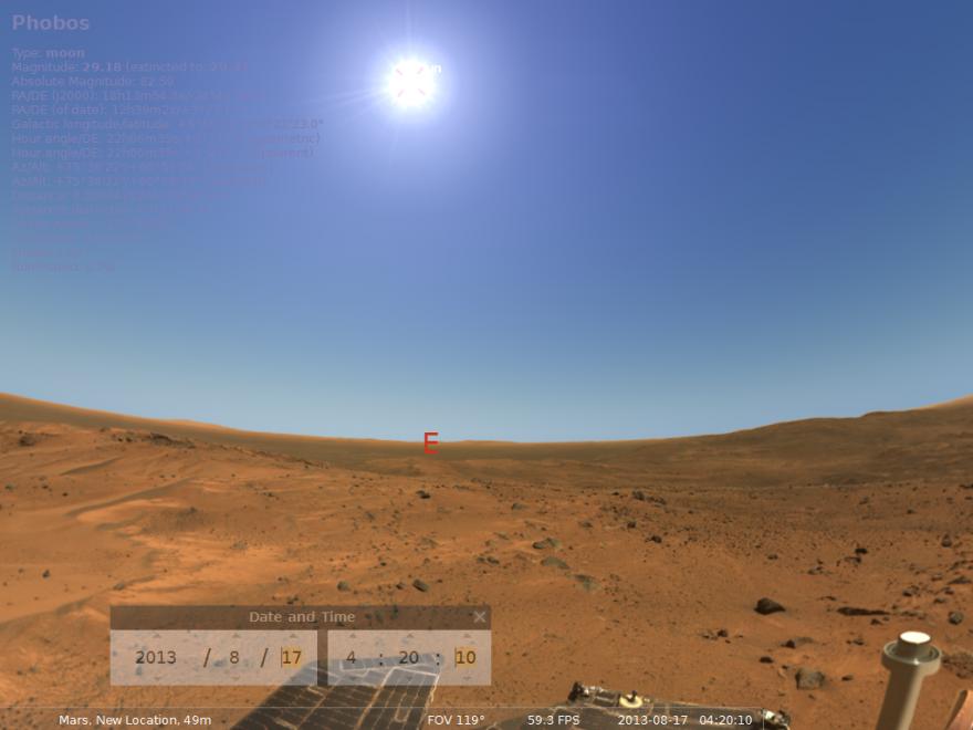

    Queste coordinate vanno impostate in Stellarium, aggiungendo ovviamente che il pianeta su cui ci troviamo è ora Marte...
    altrettanto ovviamente va aggiunto come landscape Marte, proprio per non trovarsi in un bel prato verde...
    infine bisogna settare la data a quella del 17 agosto...
    eccomi qua, a cavalcioni di Curiosity (in realtà si tratta di Spirit, ma tanto nessuno se ne accorge!)
    ho poi cercato e posto al centro dello schermo il satellite Phobos, per poi cambiare l'ora fino a trovare il minimo avvicinamento con il Sole.
    ho scritto minimo avvicinamento perché ben difficilmente con la posizione impostata a mano avrei subito centrato l'obiettivo... qui non siamo alla NASA e poi non ci sarebbe gusto a trovare tutta la pappa pronta!
    In corrispondenza di questo istante di minimo avvicinamento, si deve modificare un tantinello la posizione dell'osservatore su Marte fino a trovarne una in cui Phobos passava proprio sul Sole: a me interessa il metodo, non la precisione assoluta!
    perciò ho modificato a mano di poco la posizione su Marte ed ho raggiunto un ottimo risultato: le mie coordinate sono per la cronaca 137° 33' 55" E di longitudine e -3° 56' 7" di latitudine...
    Dal momento che l'evento in tutto durava meno di un minuto (Phobos corre come un matto!), ho scattato una foto ogni secondo, tra l'istante d'inizio e quello di fine, per un totale di una quarantina di immagini.
    E invece si!!. Curiosity non ha i pannelli solari!
