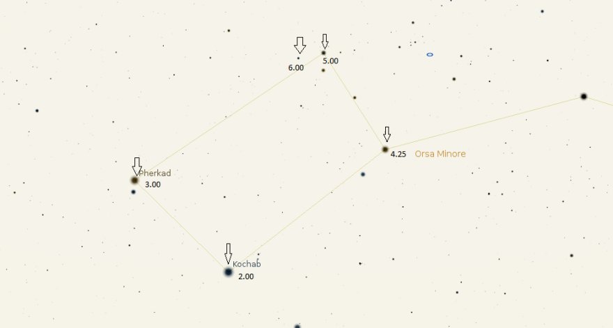

Ora: volevo allenarmi a riconoscere a occhio nudo una certa magnitudine rispetto a un'altra, cioè una stella, poniamo di magnitudine 6, cosa ha di diverso da una a magnitudine 5. Ho scaricato una carta stellare con una costellazione a me nota e ho preso nota delle magnitudini scritte sulla carta.
Ma c'è un ma: come dicevo prima, a volte la stessa stella risplende di più che in un'altra serata...
C'è un modo, a occhio nudo, per capire la "magnitudine standard" di una stella? Cioè una magnitudine per esempio 5, come è possibile capirla di colpo?
C'è un modo o è solo questione di tanto, tanto (e ancora tanto) allenamento?

Ad occhio nudo puoi usare il metodo degli antichi greci: le stelle più luminose (tipo Vega, Sirio) hanno mag 1, quella più debole che riesci a scorgere ha mag 6, per le altre stelle ti fai una interpolazione approssimata.

Un aiuto "spannometrico" te lo può dare il quadrilatero dell'Orsa Minore, almeno per le mag. 2, 3 4 e 5 (e anche 6 se hai occhi buoni ! )
VALUTAZIONE CIELO.jpgGrag - Dobson Expl. Scientific 16" - ES 82° 18mm & Meade 24mm 2" - ES 14mm & 8,8mm - Telrad - Filtri UHC - OIII - SkySafari 4 Plus
