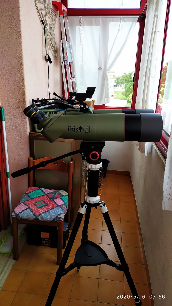

    ora ho un 20X80 IBIS ED ottimo per la luna , ammassi è diversi DSO del cielo profondo quello in foto
    Però sui pianeti occorre un binocolo che abbia almeno 40X è possibilmente angolato con oculari Intercambiabili Come questo IBIS 100HD
    Sotto i 40 Per non vedresti gli anelli di Saturno o le bande di Giove , l' 100 lho spinto a 110X su Saturno con due planetary da 5mm uno spettacolo indescrivibile la trimenzionalità di saturno sembrava una sfera nel buio ben definita.
    Nota bene sto parlando di un binocolo semi professionale con lenti corrette dal dal cromatismo.
