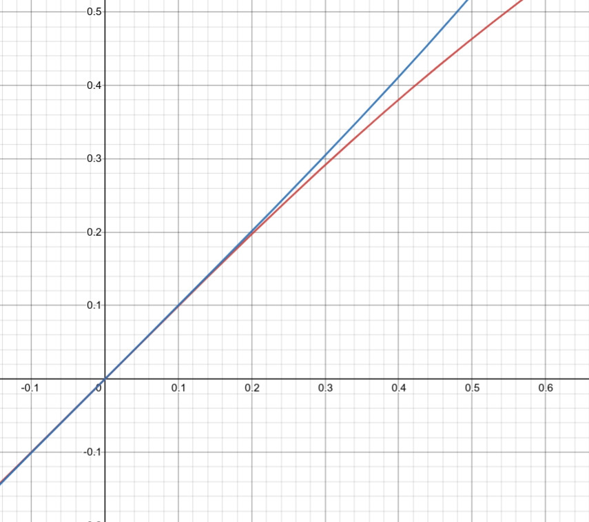

Il discorso è semplice se usiamo un po' la trigonometria come hai detto tu. Il rapporto che hai scritto è giustamente legato alla tangente dell'angolo, infatti il rapporto di due cateti è la tangente dell'angolo opposto al cateto che sta al numeratore nella formula: dove alpha è opposto a . Ora però è anche vero che la distanza terra sole è di 150 milioni di km e il raggio solare è circa 700 mila km. Quindi possiamo approssimare il conto e scrivere che l'ipotenusa del triangolo che si forma è circa lunga come il cateto (distanza Terra-Sole), in questo modo la formula diventa dove è la distanza Terra-Sole e il raggio apparente del Sole visto dalla Terra. Da qui
Avendo considerato che la distanza Terra-Sole sia molto maggiore del raggio del Sole, il nostro rapporto sarà ovviamente molto minore di 1. Nell'immagine che ti allego, la linea rossa rappresenta la funzione arcotangente mentre quella blu è l'arcoseno.

Nell'intorno di 0 puoi vedere come il valore dell'arcotangente e quello dell'arcoseno siano uguali! Per questo motivo in quel caso è indifferente la scelta del seno o della tangente. Ricorda però: solo per piccoli valori, infatti nel nostro caso il rapporto vale circa 0.0047, che è decisamente molto minore di 1.
