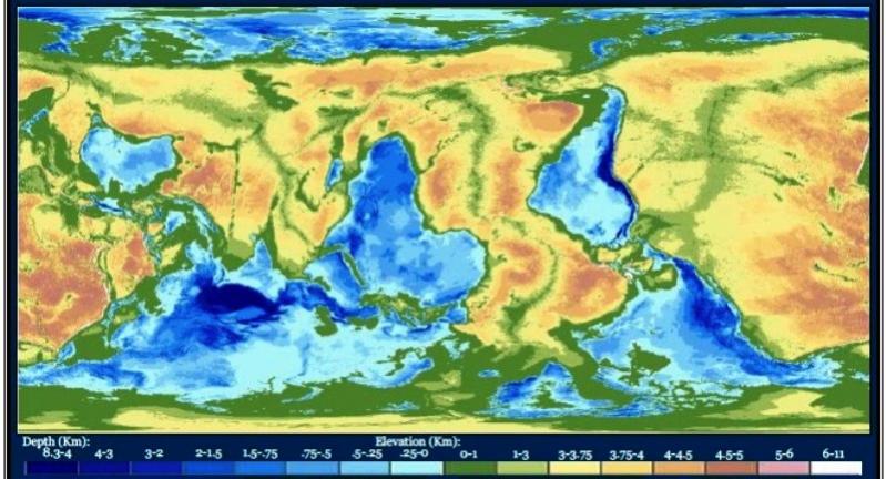

    Per inciso, è intellettualmente divertente (e al contempo molto triste) notare PERCHE' il senso di rotazione sia convenzionalmente antiorario: ciò deriva semplicemente dal fatto che la maggior parte della popolazione, della tecnologia e del potere economico, nel NOSTRO pianeta (la terra) era concentrata nettamente in quello che chiamiamo emisfero settentrionale; QUESTA è la sola ragione per cui noi nelle carte geografiche decidiamo che il Nord sta in alto e il Sud in basso (e avviene sempre... ) ...ma se ci pensi non è poi tanto necessariamente "giusto"!
    Per dire, un osservatore da fuori del sistema solare configurato dall'evoluzione in maniera diciamo piuttosto ... antropomorfa (dotato di occhi tipo i nostri, per dire) che con un grande telescopio ottico dotato di sensori in grado di misurare le quote assolute del nostro pianeta al netto dell'acqua degli oceani tentasse di realizzare una mappatura della superficie solida terrestre, otterrebbe qualcosa del genere... notare che il nostro amico, non avendo per lui senso la parola "mare", ha scelto anche toni freddi per le zone più elevate e toni caldi per quelle più basse e vicine al centro della Terra... il contrario di quel che facciamo di solito noi ...
    è così... ma non è colpa né merito di nessuno...
    gli antichi romani, i greci, i persiani, i vikinghi, i maya, gli aztechi... è un caso che tutte queste razze siano sorte nell'emisfero boreale?
    c'è anche di mezzo il clima : quello mediterraneo è stato davvero la culla di varie civiltà che hanno lasciato il segno...
    una volta tanto non pensiamo (come fanno molti...) alle stragi, ai malcostumi e quant'altro di pessimo possano aver fatto... pensiamo invece all'opera di civilizzazione, di istruzione, di creazione di un impero: strade, acquedotti, ponti, istruzione, case, città, ecc
    romani, greci, arabi e tante altre popolazioni hanno dato una svolta alla storia
    anche gli unni sono rimasti nella storia, ma non certo perché abbiano costruito qualcosa, anzi...
    ed è perciò ovvio che le Scienze si siano orientate verso il Nord, l'emisfero Settentrionale: non è un caso...
    l'importante è in questi casi avere l'idea per primi...
    Noi abitiamo sulla Terra: non ci verrebbe mai in mente di rappresentare un Sistema Solare "saturnicentrico" in cui, pur con il Sole ben al centro, tutto graviti intorno al pianeta degli anelli...
    quindi chiedersi se sia giusto o sbagliato decidere per il Nord in alto e il Sud in basso per me non ha molto senso: è una convenzione che prima o poi doveva essere posta, creata e dunque seguita dagli altri... per evitare casini e incomprensioni...

    Perdonatemi! non ho capito che c'entri tutto questo con il senso di rotazione dei pianeti; questo infatti mi pare che sia lo stesso sia per chi è in un emisfero che per chi è nell'altro (i due emisferi sono solidali fra loro...).
    Se così non vi pare, che mi si spieghi. Grazie.
    Allora il moto di rotazione di un pianeta è convenzionalmente antiorario. Per convenzionalmente si intende visto dal POLO NORD del pianeta. Stesso dicasi per la rivoluzione intorno al sole: se noi guardiamo la stella dal POLO NORD vedremo tutti i pianeti orbitare in senso antiorario
