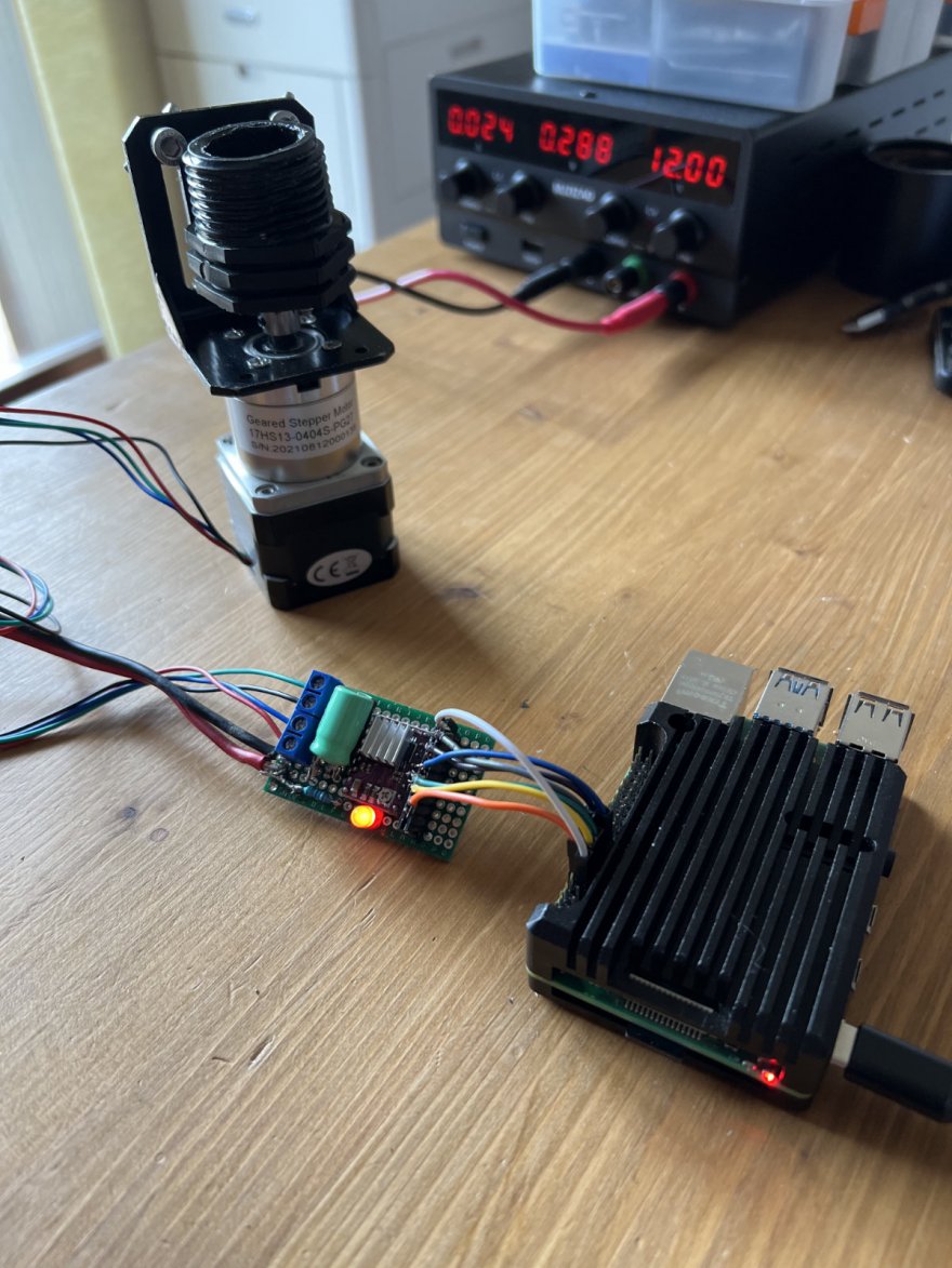

    Finalmente mi sono deciso a provare a realizzare un focheggiatore da connettere all’Astroberry.
    Ho preso spunto da questo tutorial https://www.rototron.info/raspberry-...otor-tutorial/

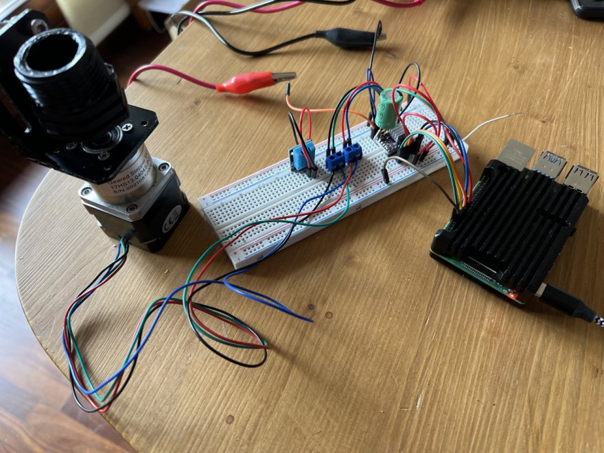

    ed ho provato il tutto prima su breadboard
    per poi trasferirlo su basetta millefori

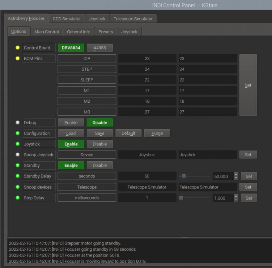

    Il pinout è diverso rispetto al tutorial perché ho preferito utilizzare quello di default del driver che sto utilizzando: https://www.indilib.org/focusers/ast...y-focuser.html
    Qui è comandato da un controller per PlayStation collegato via Bluetooth
    Mi piacerebbe poterlo gestire tramite joystick analogico per poter variare la velocità come ho suggerito qui https://github.com/indilib/indi/issues/1619 ma non conosco a sufficienza Python.
    Altre migliorie sono le connessioni al Raspberry e al motore: vorrei trovare dei connettori più stabili e che reggano bene l’attacca e stacca magari anche se si indossano i guanti.
