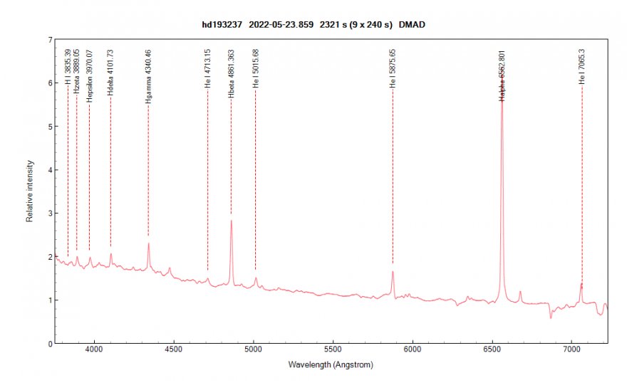

    Ciao a tutti oggi vi voglio mostrare il mio ultimo lavoro: "L'immortale del Cigno" ...o 34Cyg HD193237..stella conosciuta anche con il nome Nova Cygni 1600, è una stella variabile di tipo S Doradus localizzata nella costellazione del Cigno. Si tratta di una stella ipergigante di tipo spettrale B2 Ia; è una delle stelle più luminose della Via Lattea ed è situata a circa 6 000 anni luce dalla Terra. Le variabili S Doradus, come P Cygni, sono molto rare, hanno una vita breve e si formano soltanto in regioni galattiche dove si ha un'intensa attività di formazione stellare. Hanno inoltre masse enormi e sono estremamente energetiche (generalmente 50 masse solari e decine di migliaia di volte più luminose); pertanto esauriscono piuttosto rapidamente il loro combustibile nucleare. Dopo aver brillato per pochi milioni di anni (al contrario dei miliardi di anni di vita delle stelle nane) esplodono in brillantissime supernovae. P Cygni dà il nome ad una caratteristica spettrale detta P Cygni profile (Profilo P Cygni), che consiste nella presenza di linee sia di assorbimento sia di emissione, il che indica l'esistenza di nubi di gas in espansione dalla stella.hd193237_20220523_859_DMAD.jpghd193237-1.jpg

    Direi semplicemente perfetto lo spettro. Soprattutto lo spettro 2d. Certo che l'Alpy permette di fare nei lavori! Alla grande !!!!

    Grazie a tutti, devo dire che una volta trovato l'equilibrio nel setup poi tutto è più facile , e l'alpy, si è davvero un gran bello strumento.

    Invece le S Doradus, come HD 193237, da quale caratteristica del spettro di possono riconoscere?

    Se ho capito bene la domanda: lo spettro di questo tipo di variabili eruttive è caratterizzato dalla presenza di numerose righe di emissione, se guardi la seconda foto quellq con lo spettro lineare in 2D vedrai molte linee bianche piccoline che attraversano lo spettro.

    Sì, intendevo quello, grazie mille!
