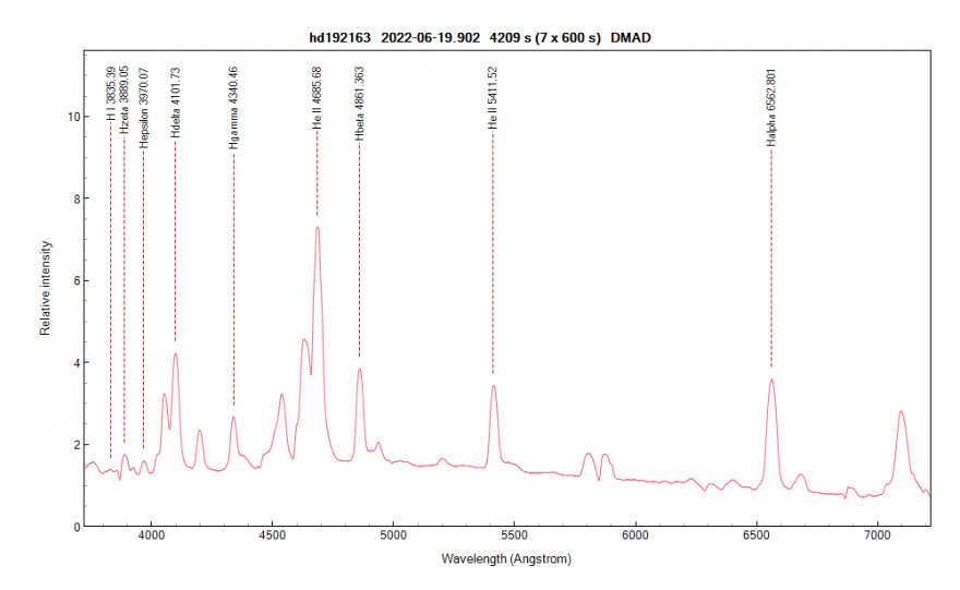

Ciao a tutti, ieri sera ho aggiunto un'altra stella di Wolf Rayet alla mia lista....la WR136 nella nebulosa ad emissione Crescent sita nella costellazione del Cigno, è una stella di Wolf-Rayet di tipo spettrale WN6 e magnitudine 7.5, con una luminosità 500.000 volte superiore a quella del Sole e una temperatura superficiale che raggiunge i 73.000 gradi K. La sua età è stimata in soli 4,5 milioni di anni circa, un millesimo dell'età del Sole, ma la stella è già in un fase avanzata della sua evoluzione: in precedenza era una supergigante rossa con una massa 30 volte quella del Sole e circa 250.000 anni fa ha espulso i suoi strati esterni. Ora, diventata una Wolf-Rayet, il materiale espulso precedentemente viene colpito dal potente vento stellare della stella, formando così la nebulosa a emissione NGC 6888.(info prese da Wiki),vi mostro ora lo spettro e foto:

Lo studio di questo tipo di stelle mi sta affascinando sempre più....

giusto per curiosità, a parte Wiki
le informazioni che hai riportato o almeno parte di essere potrebbero anche essere dedotte dall'analisi del tuo spettro ?

Re: WR136 in Crescent Nebula
Ciao Albertus, grazie, direi che alcune cose si, tipo l'allargamento delle righe spettrali, o una o più righe di altezze diverse dalle misurazioni precedenti stanno ad indicare delle variazioni significative, causate probabilmente da outburst e vento stellare, però poi serve un'analisi approfondita di chi è del mestiere un astrofisico ecc. io non ho questo tipo di preparazione e purtroppo i testi scientifici disponibili per noi comuni mortali sono pochissimi e tutti o quasi in lingua straniera, per non parlare poi dei personaggi che potrebbero aiutare ma che non rivelano nulla se non a denti stretti

Mi riferivo proprio alla larghezza e all'altezza delle linee spettrali ed ad altre caratteristiche dello spettro
lungi da me dall'affermare di avere una preparazione scientifica adeguata in astrofisica
Credo però che sarebbe eccitante poter dedurre altre caratteristiche degli oggetti celesti , tramite l'analisi del loro spettro, oltre alla composizione chimica e alla temperatura
Mi chiedevo però se la risoluzione degli spettrografi amatoriali quali l'alpha 600 sia sufficiente per questi studi
