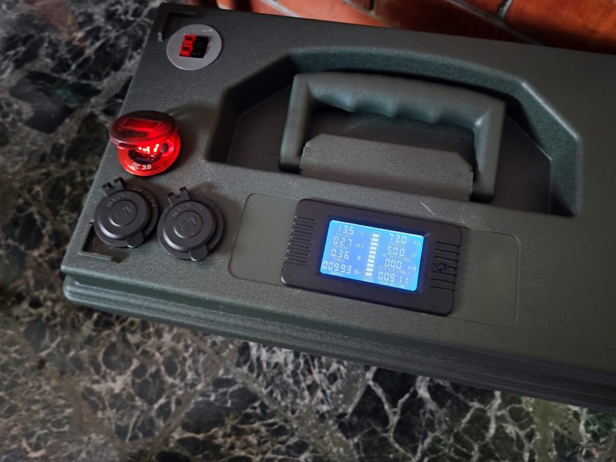

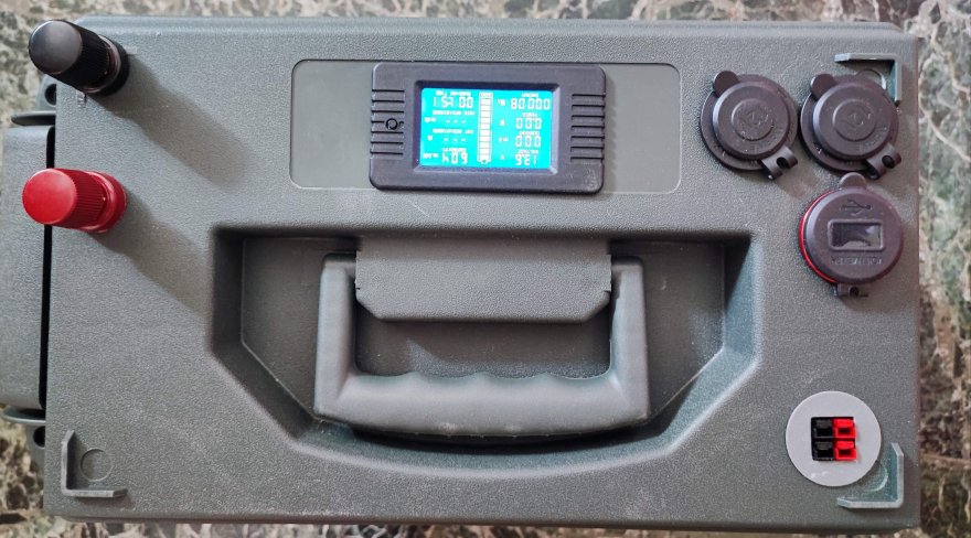

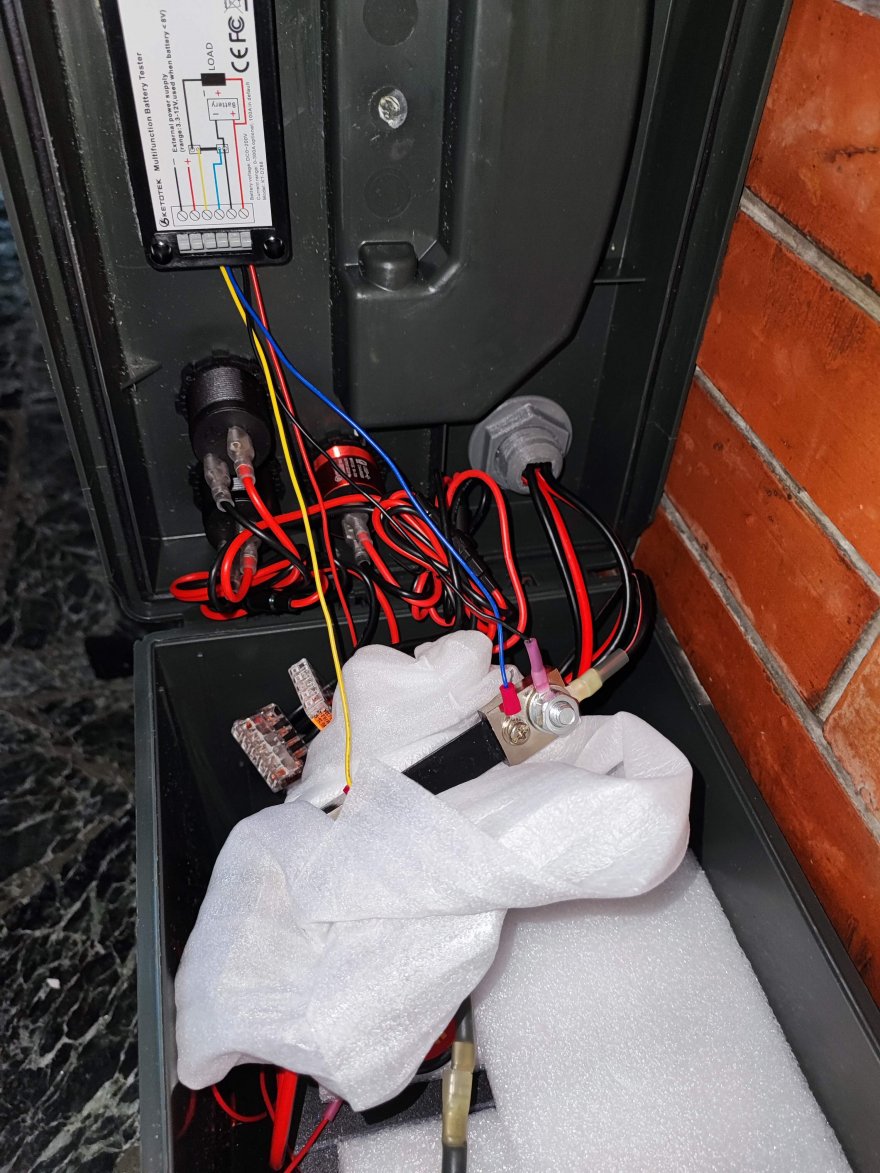

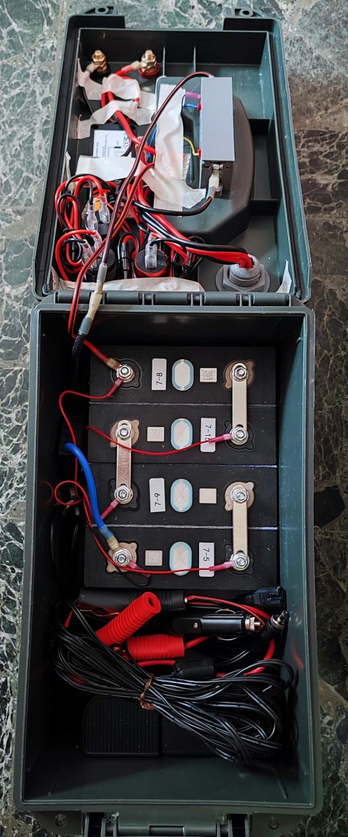

    Salve, in previsione dello Star Party ho realizzato un semplice pacco batterie per avere sufficiente autonomia per montature e accessori. Realizzazione elementare, solo un po' lunga causa consegne via nave delle celle LiFePO4 dalla Cina (un paio di mesi).
    Scatola: ammo box US 50cal.
    Configurazione: 4S1P, #4 celle LiFePO4 da 3.4V 100Ah
    BMS: Daly 60A
    Capacità: 100Ah
    Uscite:
    2x accendisigari 12V
    2x Anderson Powerpole 12V
    2x USB QC3
    Per le connessioni ho usato gli ottimi clamp Wago e terminali a crimpare termoretraibili Wirefy. Ovviamente le Powerpole hanno la loro crimpatrice.
    Lo schema elettrico della mia realizzazione (con shunt e amperometro opzionali) è a disposizione degli interessati.
    Ciao!
    PS: i fili sono ancora da accorciare e riordinare ;-)

    Pacco batteria ultimato, con vano cavi/caricabatterie interno e terminali di ricarica esterni.
