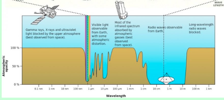

Se invece consideriamo l'atmosfera in generale, considerando anche gli altri strati come la troposfera e via dicendo questo discorso viene modificato, e vediamo dalla seguente immagine quali sono le bande passanti o meno.
Schermata 2022-07-04 alle 16.24.22.jpgDobson Skyliner 200/1200, Celestron OMNI - 6mm 50°, SvBony 105, explore scientific - 32mm 62°, Celestron Up Close G2 10X50
