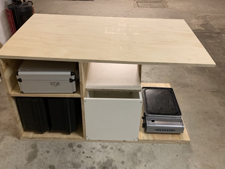

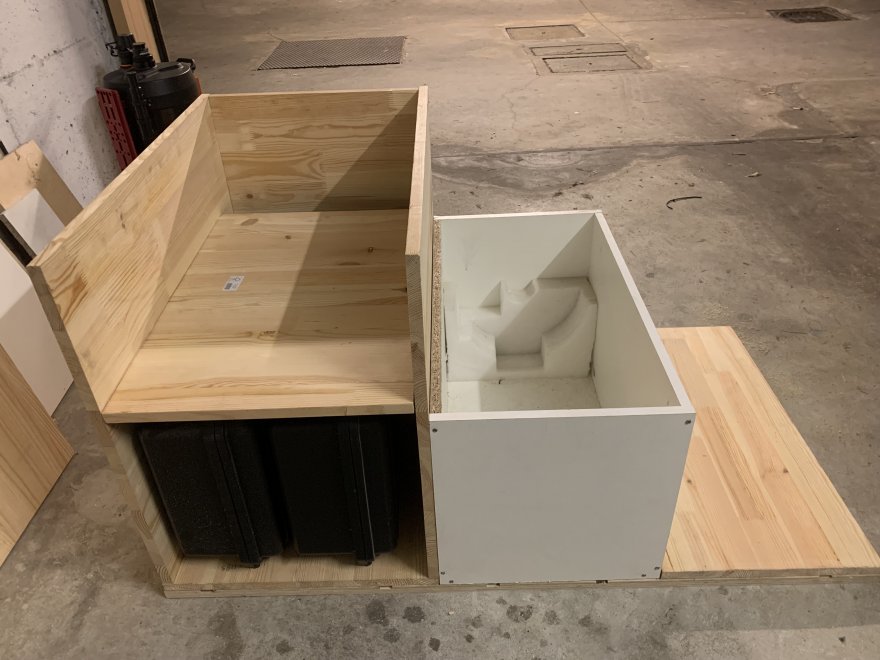

    Eccomi di nuovo qui dopo un periodo relativamente lungo.
    Com potete vedere dalle immagini il progetto sta prendendo forma, il mobile bianco è dove verra messo il telescopio, mentre la parte nera sono 2 valige con gli accessori, una delle idee è comunque fare dei cassetti dove spostare gli accessori principali / ottiche, camere) e quella grigia con i pesi, volevo riuscire anche a fare una sorta di tavolino con il pc per il collegamento wi-fi e sarebbe il massimo un monitor , il tutto estraibile , ma per l momento ho concepito solo il tavolino , relativamente piccolo con 2 gambre incrociate che si trova sopra il mobile bianco.Chiedo come sempre a voi una cosa, la parte sopra che adesso è leggermente obliqua, volevo adagiarla sopra il tutto ma senza fissarla in quanto diventerebbe tutto troppo pesante per i miei gusti , come faccio secondo voi a piazzarla, dopo aver messo tutto ? io stavo pensando a quei ferma cassetti co il gancio , o più verosimilmente spine per il legno ?
