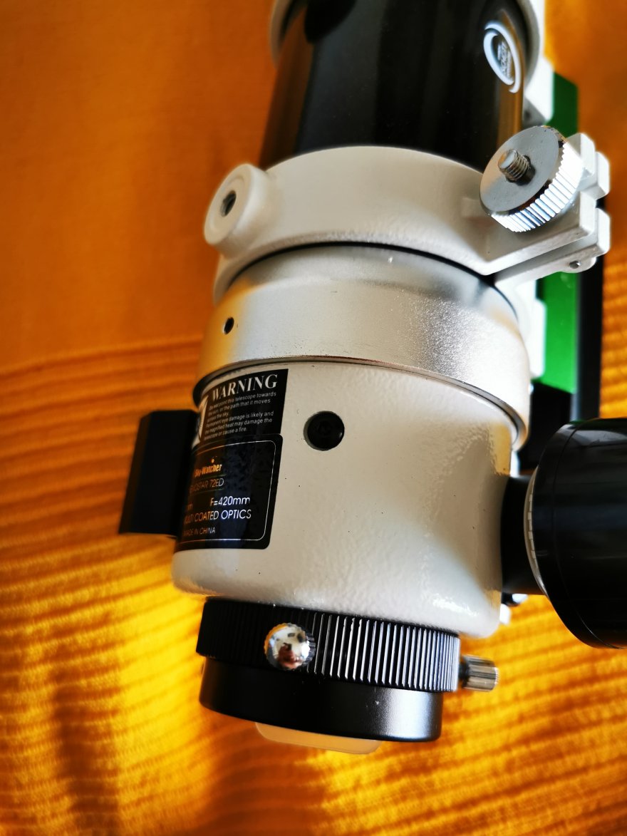

Ciao a tutti!
Ho acquistato il piccolo rifrattore Tecnosky 70/420 ED da utilizzare sullo Star Adventurer 2i.
L’altra sera ci ho messo ben 2h per trovare e fotografare la nebulosa cuore (abbiate pazienza, sono alle prime armi) e stavo pensando di montare un red dot sul tubo così da facilitarmi la ricerca con la reflex già montata (l’altro giorno avrei potuto mettere l’oculare, lo so, ma come dicevo sono alle prime armi e ci ho pensato solamente dopo…).
Il telescopio però non è predisposto per l’attacco del red dot; sul web si trova il tutto il necessario con pochi euro, tuttavia avrei bisogno di chiedere ai più esperti: come posso installarlo visto che sul tubo sono presenti solamente queste viti (allego foto)? Sapete che viti sono e se devo prendere anche una chiave particolare per installare la base per il red dot?
Grazie a tutti,
Alex

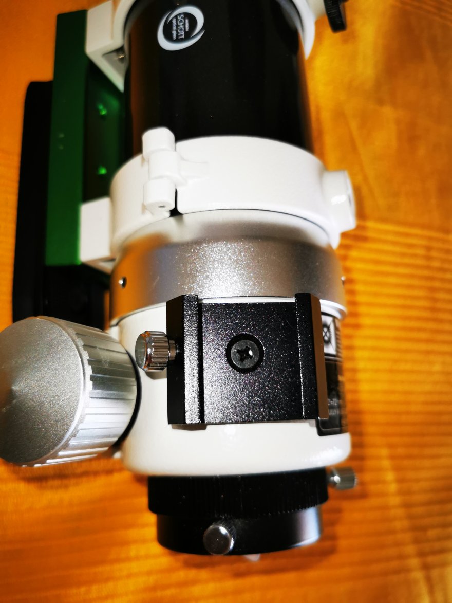

Ciao, ho lo SkyWatcher 72ed e credo sia molto simile al tuo.
La slitta coda di rondine era già montata ma ti mando le foto di come viene installata. Dovrai trovare un Red dot adeguato e montarlo nello stesso modo.

Re: Red dot su Tecnosky 70ED v2
Le viti sembrano a testa esagonale svasata, in caso affermativo direi delle brugole probabilmente da 2/2,5/3mm.
Difficile a dirsi precisamente.
Senti teknosky visto che lo rimarchiano loro.

Ho appena smontato la slitta del Red dot (che era di serie) e si monta su un altro foro filettato diverso da quelli che ho fotografato prima. IMG_20220807_185422.jpg
Non so a cosa servano le altre due brugole (le mie da 2,5mm)
Ciao a tutti, so che dovrei evitare post multipli ma, a beneficio comune e per chi avrà lo stesso dubbio in futuro, volevo dirvi che ho scritto una mail a Tecnosky e mi hanno risposto (dopo 7 minuti!! Eccellente customer service!) che le viti da svitare sono quelle più piccole sul lato (nella foto che allego si vede meglio).
