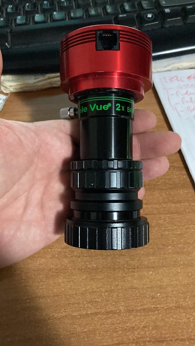

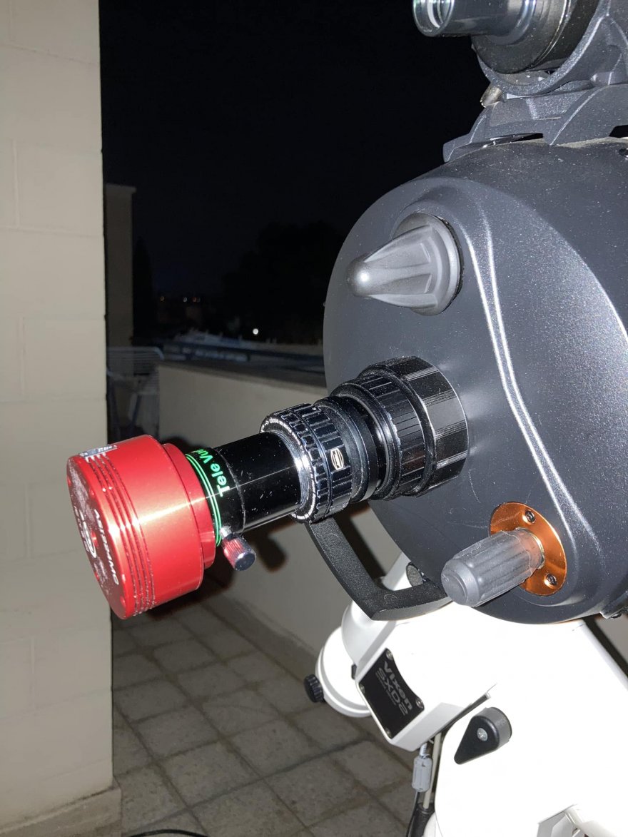

    Re: C11 a fuoco
    Per riprendere al fuoco diretto, quindi stare attorno f10, senza barlow, uso una ASI178MM o MC. La inserisci nel visualback e hai finito. Non nel prisma (avevo letto prisma). e grosso modo ci sei. Ti ricordo infatti che il C11A è più tollerante.
    e' chiaro che i Pianeti li vuoi riprendere con una Barlow.
    Per il C8 uso questo setup con al TV Barlow 2x,
    C'è un BAader click lock 31,8 che ho scelto in base alla sua altezza, una prolunga T2 da 7 mm e un adattatore baader SC
    Questo l'ho realizzato, con l'aiuto di Armando Zurlo, perchè avevo la TV 2x classica, che è di per se lunga e non modulare.
    Cito Zurlo perchè credo che sia una delle persone più preparate in materia di Back focus strumentale, di SC classici ed Edge, e su TUTTA la possibile componentistica e gli accessori che il mercato propone. Lui in maniera scientifica individua le soluzioni migliori e da lui sto imparando queste cose.
    intanto ho sostituito La TV 2x con una 2" Astro-Physics BARADV che ha la modularità che mi serve (l'altra alternativa che avevo individuato è la VIP di Baader).
    Voglio diore...scelto il fine (ripresa con BArlow)
    in base alla BArlow che scegli costruisci il setup
