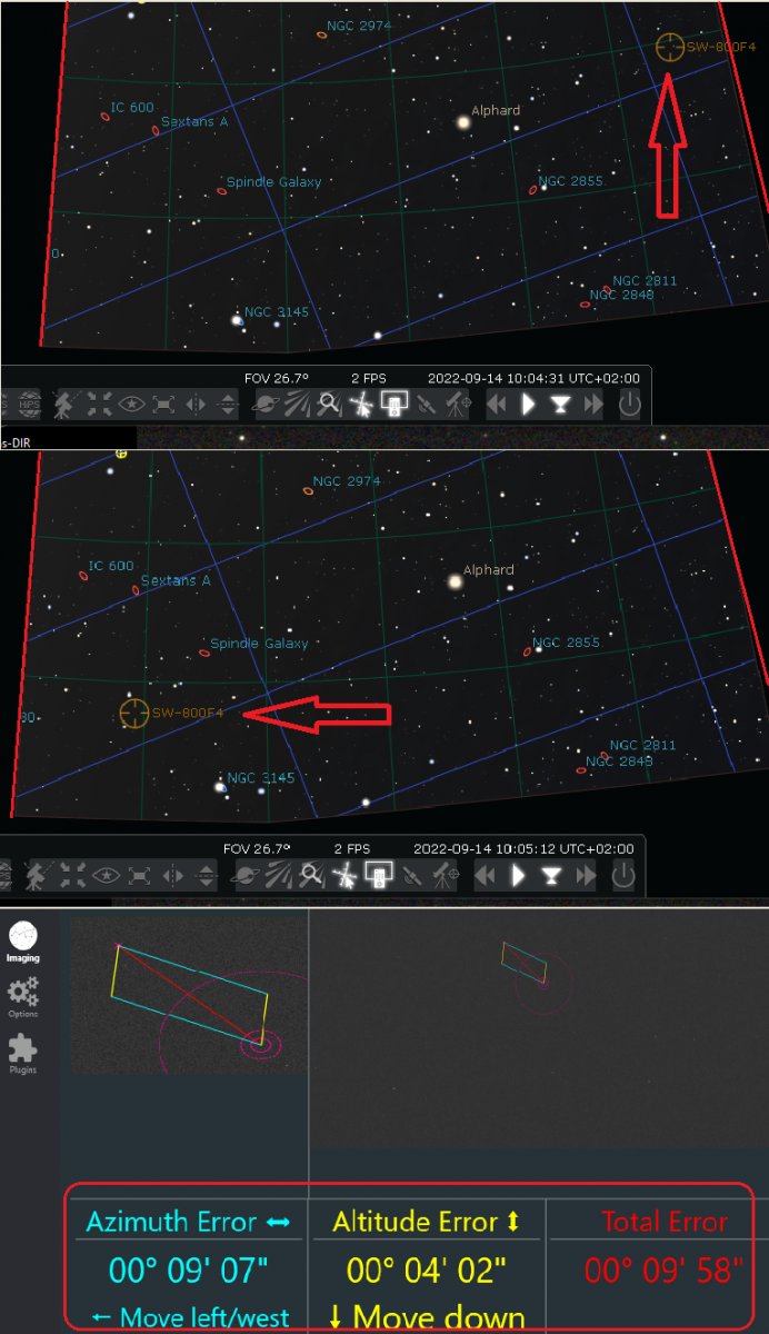

    Sfruttando le mie riprese altazimutali passate di NGC 2525 ho anche desunto in modo preciso l'orizzonte 'azimut' reale a mia disposizione, orizzonte che poi ho definito in Stellarium. Ho quindi eseguito da N.I.N.A. il plugin TPPA. Qui sotto, da Stellarium sono evidenziate la prima e la terza posizione utilizzata dalla routine. In N.I.N.A. si vede alla fine l'errore da correggere sulla montatura (quella reale che pero' non ho). Per il TPPA ho utilizzato il default di 10 gradi di distanza tra i punti misurati: e' possibile diminuire questo valore ma sono contento di non doverlo fare, per poter avere una maggiore precisione nel calcolo. Ho anche utilizzato il TPPA da Ovest verso Est per non rischiare di 'perdere' dal mio orizzonte (righe rosse verticali) l'ultimo punto durante la rilevazione (a causa della rotazione celeste).
    Sono quindi abbastanza fiducioso di poter utilizzare questo tool anche nel caso reale.

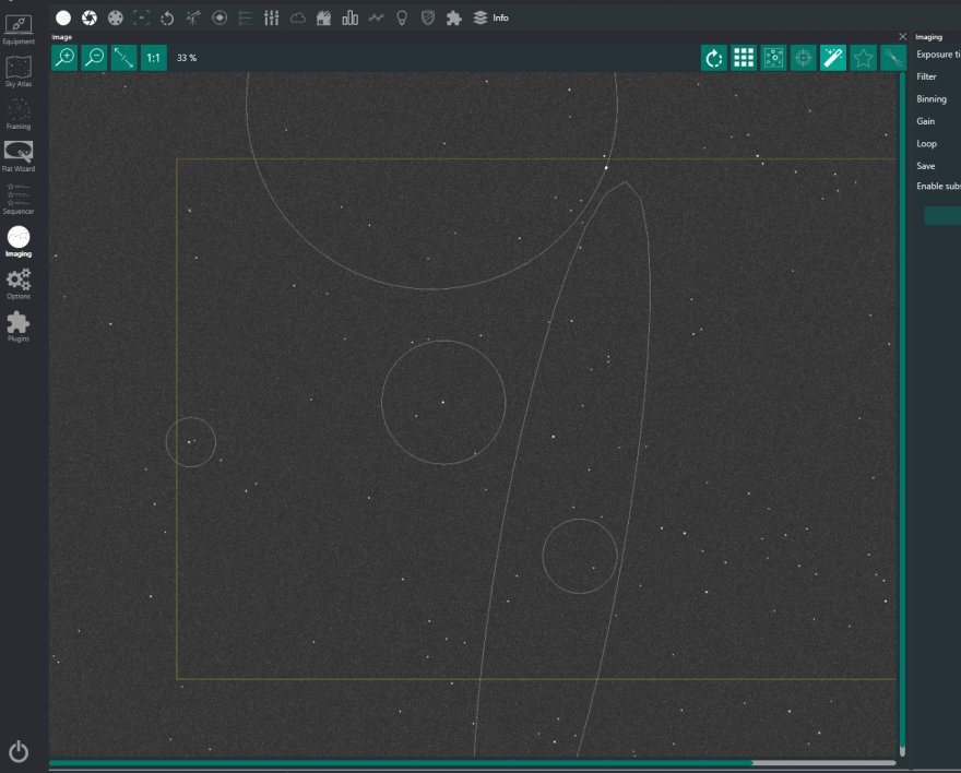

    Questa e' invece un'immagine acquisita da N.I.N.A. dal simulatore Sky Simulator con autoguida PHD2 attivata:
    Sull'immagine grande della camera principale, N.I.N.A. mostra il riquadro (in giallo) della camera di guida. L'oggetto ripreso e' in questo caso la Testa di Cavallo (centrato tramite Stellarium, anche se e' possibile farlo piu' semplicemente da N.I.N.A. con le funzioni Sky Atlas e Framing).
    Su N.I.N.A. ho anche fatto delle prove con il plugin Hocus Focus che esegue l'autofocus. Mai piu' senza!

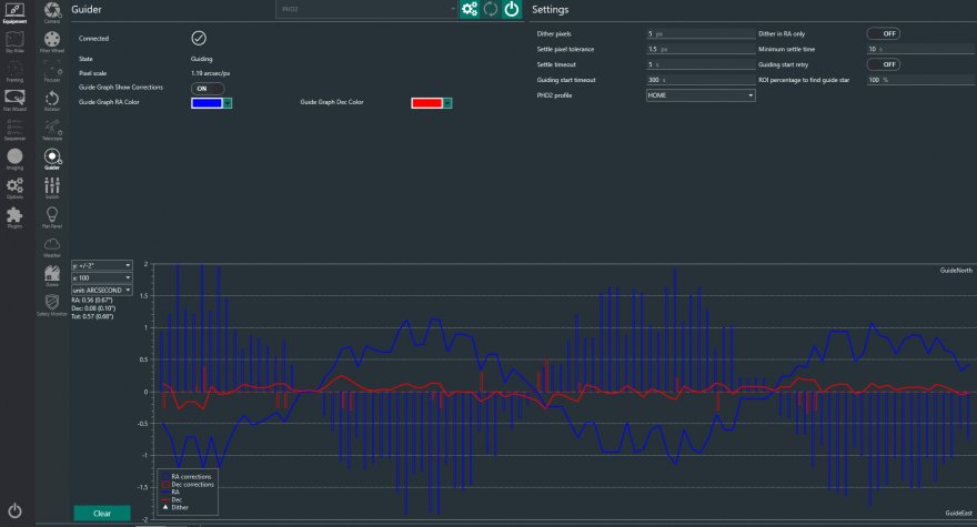

    Per l'autoguida, PHD2 ha un'interfaccia molto semplice ed il Guiding Assistant fornisce gia' in automatico i valori di alcuni parametri da impostare.
    Modificando alcuni altri parametri (io principalmente ho fatto prove modificando tempo di esposizione ed aggressivita') ne ho osservato l'impatto sull'andamento dell'inseguimento.
    Tratto da N.I.N.A. (interfacciato con PHD2):

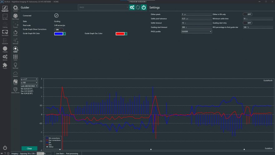

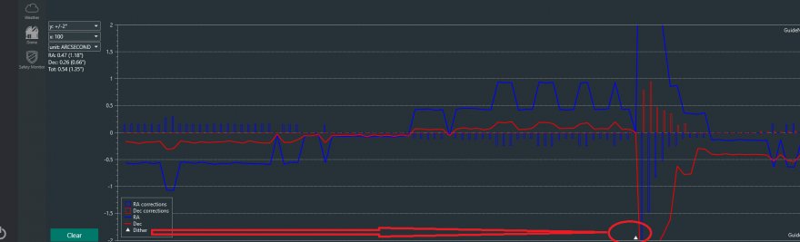

    Ho poi anche aggiunto la gestione del Dithering (che invece il mio Dobson dal tracking ballerino esegue purtroppo in automatico) ed ho capito/letto come tarare i relativi parametri in base alla risoluzione di ripresa delle due camere (acquisizione e guida) ed a quanto tempo ci vuole perche' l'autoguida riprenda un corretto inseguimento. Se non si seguono le corrette indicazioni si ottiene un grafico di questo tipo (come e' successo a me all'inizio del test, con il risultato del Dithering gestito male che viene evidenziato dalla freccia rossa in basso):
    Qui sotto ho invece (in fondo al grafico) cambiato alcuni parametri del Dithering e le cose sembrano migliorate.
    Ho anche fatto qualche prova delle altre principali funzionalita' di N.I.N.A., comprese le sequenze avanzate per attivare il Live Stacking con Pixinsight (tramite apposito plugin).
