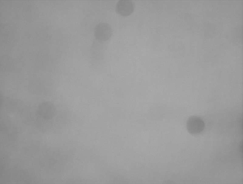

E' da un po che noto delle macchie nelle mie foto che piu o meno riesco a compensare coi flat, ma ultimamente qualcosa mi e restato, cosi' ho deciso di provare a ripulire la mia camera. Ho comprato un kit di pulizia ( questo ) e ho pulito come nel video associato al prodotto, ma anche dopo la pulizia le macchie sono ancora li. Alche' ho realizzato di aver dimenticato il mio filtro l-pro, quindi ho pulito anche quello ( da entrambi i lati) e poi ho rifatto un flat, eppure le macchie sono sempre li.
allego una immagine di esempio:
So che le macchie non sono davanti alla lente primaria del risfrattore perche se cosi fosse, ruotando la telecamera, ruoterebbero anche le macchine.
Queste restano fisse ( o vedendola da un altro punto di vista: ruotano assieme alla telecamera ed al filtro ).
Ho provato prima con al pompetta, poi usando anche il pennello, ed alla fine usando anche il liquido dedicato e quei pennelli di gomma ( quelli sigillati e che vanno usati una sola volta ), ma l'intero processo di pulizia non e' servito a nulla.
A questo punto mi chiedo se le macchie non siano sul vetrino ma dentro la camera o sul sensore stesso. La camera in questione e' la QHY-163c ( che dovrebbe la versione QHY della zwo asi1600c ).
Davvero devo convivere con queste macchie? Possibile che non c'e' modo di rimuoverle ? So che i flat servono a compensare, ma queste impattano tanto le immagini e sarebbe auspicabile avere "meno difetti da correggere", proprio per non dover sempre far affidamento a flat super-precisi.

Se la polvere fosse sul sensore le macchie dovrebbero essere più puntiformi e marcate.
Se sono sul vetrino interno della camera credo che ti dovrai rassegnare.
Io ho fatto una manovra disperata quando avevo una situazione peggiore della tua, anche con polvere sul sensore. Ho aperto la parte posteriore della camera e l'ho attaccata al tubo del folletto, sperando che la forte depressione risucchiasse la polvere. Sul sensore ora non ho più polvere ma sul vetrino, lato interno, è rimasta traccia di qualche granello di polvere.
La tua non mi sembra una situazione così grave.

E mandare la camera a qualcuno che pulisce il vetro e magari anche internamente?
Le Zwo per esempio vanno comunque aperte ogni tanto per sostituire le pastiglie essiccanti

La Asi 2600 (che ho) ha alcuni esemplari nati male: hanno esagerato a mettere il silicone tra sensore e cella di Peltier se ben ricordo. Si generano schifezze che sporcano anche il sensore
Se c’è ancora la garanzia te la aprono e puliscono altrimenti devi fare da te o da qualcuno a pagamento, c’è anche un pdf su come fare
Il problema della polvere è che se si carica elettricamente puoi soffiare finché vuoi ma non si sposta
Penso che un negozio di telescopi possa fare la pulizia
