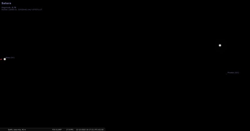

    @Serafix
    qual è il problema con Phoebe (io ho settato la lingua inglese...) ?
    l'ho cercato oggi ed è lontanissimo da Saturno e per riuscire a vedere entrambi ho messo stellarium a tutto schermo
    Febe è tutto sulla destra, ma di Saturno si vede solo parte del marker: spostando la schermata verso destra, Febe scompare (è di 16^ magnitudine)
    qui sono riuscito a fotografare Saturno tutto a sinistra, mentre di Febe si vede solo il marker!

    allora...
    ho cercato di nuovo Febe con stellarium web: eccolo
    poi con stellarium
    ed infine con skysafari
    mentre in winjupos non c'è... arriva solo fino a Giapeto: calcola che l'orbita di Febe è abbastanza irregolare e magari in winjupos non se la sono sentita di lavorarci su...
    tecnicamente ...
    Skysafari fa i suoi calcoli internamente e non è dato sapere gli algoritmi usati
    stellarium (su PC) legge i dati dei satelliti dal file "ssystem_major.ini": ma mentre per tutti i satelliti fino a Giapeto viene utilizzata una routine interna, per Febe sono impostati dei valori per i parametri orbitali relativi all'epoca 5 luglio 2017 (un po' vecchiotta...) ma non si sa da dove li abbiano presi...
    stellarium web (da github) legge i dati dal file "planets.ini" di cui qui vediamo un frammento
    per i pianeti c'è l'horizons_id di HORIZONS, mentre per quasi tutti i satelliti ci sono i parametri orbitali tratti da HORIZONS per certe epoche, ma comunque sono dati che hanno validità solo per un certo range di tempo nell'intorno dell'epoca stessa...
    in particolare per tutti i satelliti di saturno i valori "orbit" sono relativi al 22 marzo 2021 (un po' più recenti della versione su PC), e l'orbita è considerata ellittica e senza perturbazioni : in definitiva le posizioni calcolate non dovrebbero dunque essere molto affidabili.
    comunque due su tre (web e ssp6) vedono Febe lontano e a sinistra di saturno, mentre stellarium lo colloca tutto sulla destra e mi fa pensare che tra i suoi parametri orbitali ce ne sia almeno uno errato...
    effettivamente mi sembra di poter dire che la posizione in stellarium è cannata (come si dice a Roma) e cioè sbagliata!
    mi sa che armato di queste foto segnalerò l'errore ai solerti programmatori...
    vediamo se da altre parti trovo qualche altra cosa... mi viene in mente Occult 4 e RedShift 8...
    Ultima modifica di Pierluigi Panunzi; 13-12-2022 alle 18:48
