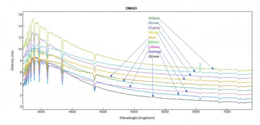

    La ripresa degli spettri ha richiesto più giorni di lavoro per via della quantità delle stelle, ben 9 più quelle di riferimento per effettuare la calibrazione in lunghezza d'onda, poi la riduzione dei dati ed infine l'elaborazione con software di immagini.

    sembrano tutte stelle della stessa classe spettrale però Pleione ha anche una linea di emissione
    sai mica la ragione ?

    ciao qui trovi qualche info...http://cdsbib.u-strasbg.fr/cgi-bin/c...VS.6239....1E;)
    si sono tutte stelle di classe spettrale B e alcune come Alcione e Merope sono Be

    Bel lavoro, "banalmente" trovo più interessante il grafico della foto.
