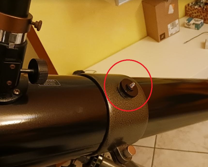

    Skywatcher 114/900 cosa sono e a cosa servono questi (vedi immagini)
    Ciao a tutti.
    Perdonatemi ma sono novello...a cosa servono questi (vedi immagini)?
    Grazie per la risposta amici astrofili.
    Ivan
    Nana Rossa L'avatar di Antonello66
    Jul 2021
    Prov. Varese
    369
    30 Post(s)
    Re: Skywatcher 114/900 cosa sono e a cosa servono questi (vedi immagini)
    La prima immagine: si tratta di una vite con passo fotografico, per fotocamera e accessori fotografici. Nel tuo caso devi poi ruotare il tubo, altrimenti qualsiasi cosa ci attacchi, ha davanti il focheggiatore.
    Per l’altra foto, ignoro cosa sia.
