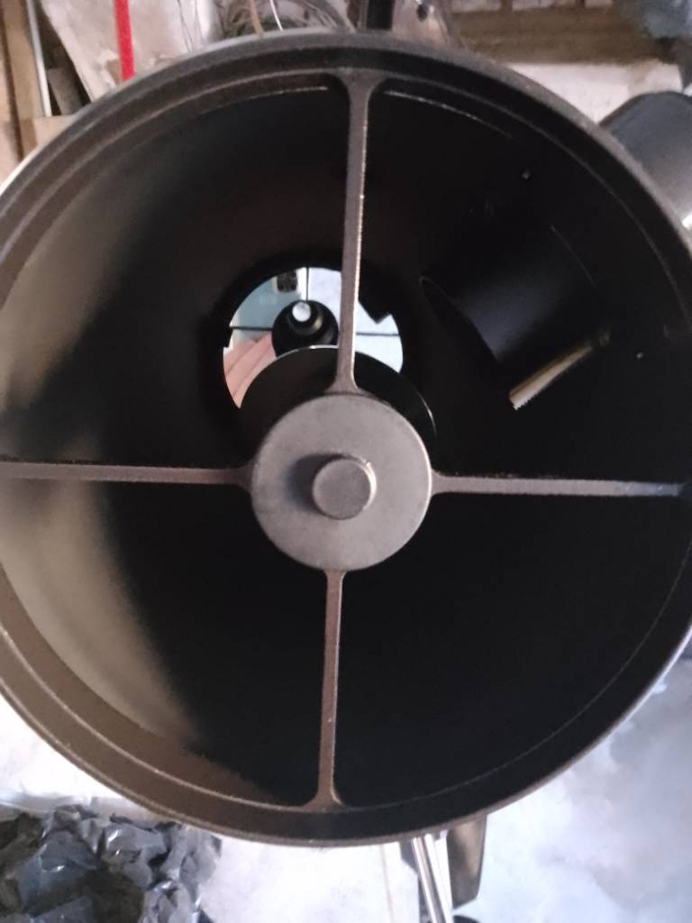

    Per Natale mi hanno regalato uno zoomion 200 EQ/4. La prima sera sono uscito e ho puntato alla l'uno con risultati molto positivi. Dopo aver provato ad osservarla con diversi obbiettivo ho scelto di cambiare e ho puntato su Marte. Dopo tanta fatica l'ho trovato sul puntatore. Andando a vedere sull'oculare appariva abbastanza sfocato e cercando di metterlo a fuoco si stava ingrandendo fino a che non mi occupo l'intera vista con al centro la montatura che regge la lente secondaria (allegato). Sapete come fareIMG_20230105_161540.jpg

    Il fuoco lo ottieni quando il disco del pianeta è nitido, allenati su una stella, più puntinata è, più sta a fuoco, tutto quello che hai visto è un immagine fuori fuoco. Un Newton f4 potrebbe non essere correttamente collimato oppure si è scollimato un po' nel trasporto, vedi "vademecum" nella sezione primo strumento...

    Quella immagine è tipica dei telescopi newtoniani come il tuo, e la si vede ogni volta che un oggetto puntiforme (o quasi) non è a fuoco; meno è a fuoco e più quell'immagine è ampia; più è a fuoco e più quell'immagine diventa piccola; quando è perfettamente a fuoco vedrai solo il pianeta e non più l'ombra dello specchio secondario.
