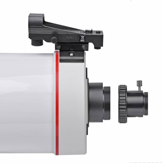

    si questa era la mia idea iniziale. Non riesco a trovare il supporto per applicare il red dot sul cercatore da 50mm. Mi date un link?

    Prima di tutto, posta una foto del tuo red-dot e della relativa base di aggancio, poi vediamo se c'è qualcosa di adatto.

    L'accrocchio nella foto postata da @Huniseth credo sia autocostruito.
    Io preferirei mettere attorno al mak un anello con uno o due fori per fissare la basetta del red dot.
    Per un uso prettamente visuale da quando sono passato al red dot non ho più sentito il bisogno di tornare al cercatore. Ha una certa parallasse e con qualche scossone si muove un po', ma rimane abbastanza preciso da poter iniziare a inquadrare qualunque oggetto iniziando dai bassi ingrandimenti. Mi è capitato di smontarlo e rimontarlo senza dover ripetere l'allineamento. Sotto un cielo buio mi aiuta moltissimo a puntare qualsiasi oggetto inquadrando inizialmente un asterismo vicino. In alcuni casi è necessario effettuare comunque lo star hopping e con il cercatore mi risulta più semplice, ma il red dot spesso lo evita.
    Per i pianeti non è mai un problema nemmeno sotto cieli inquinati: il pianeta è sempre inquadrato a primo colpo.
    Continuo ad usare/sopportare il cercatore solo per le riprese con camere planetarie, che inquadrano un angolo piccolissimo e serve maggiore precisione, quindi rigorosamente con crocicchio.

    allego foto presa dal sito.

    Come fa un reddot fissato in quel modo a scollimare di molto?
    Certo, autocostruito, ne ho due fatti in quel modo, si può anche variare il come in base a cosa si ha sottomano - un altro reddot (quello più bello in metallo lo uso sul mak90 in terrestre - indispensabile -
    Il sistema è infallibile e praticissimo, sia per fare le calibrazioni che per la ricerca - si va in zona guardando nel reddot e si affina con l'ottico - tempo di ricerca pari a ZERO - Ovviamente i due vanno tarati con l'oculare del telescopio, si centra un oggetto lontano, di solito di giorno, eventualmente una ritoccata di notte su una stella. Attenzione, la cosa va fatta in modo che regolando l'ottico con le sue vitine automaticamente il reddot lo segue perchè è già calibrato e fissato bene in groppa all'ottico, non va sulla parte fissa.

    Citazione Originariamente Scritto da AstroCosta Visualizza Messaggio
    Dalle immagini dovrebbe avere una slitta tipo weaver o picatinny (standard che si usano soprattutto per le armi), ma dubito ci siano cercatori ottici che si adattano a queste slitte, visto che questi hanno il loro standard (ben più solido) che è Vixen.
    In questo caso per attaccare un cercatore ottico, dovrai smontare il sistema attuale e sostituirlo col sistema Vixen, ma tutto questo non è a buon mercato, forse sarebbe meglio che ti impratichisci col red-dot in dotazione, cercando di non toccarlo durante il puntamento.
    Comunque volendo fare la lista della spesa (che comunque ti sconsiglio, visto il costo totale), ti serve:
    Come puoi leggere dai prezzi (viaggiamo dai 160 ai 200 €) il tutto non è a buon mercato e (secondo me) non ne vale la pena.

    ti ringrazio per il tempo dedicato a cercare i prodotti. Effettivamente è una bella spesa ed onestamente al momento preferirei evitarla.
    Utilizzerò a questo punto il red dot attuale o al max potrei pensare, se lo trovo a buon prezzo, di sostituirlo con un che visualizza cerchi o crocicchio sul vetrino così da aiutarmi ancora di più ad allinearlo bene col telescopio ed a centrare più precisamente l'oggetto da osservare tipo quello della omegon che poi lo fa anche la svbony.
