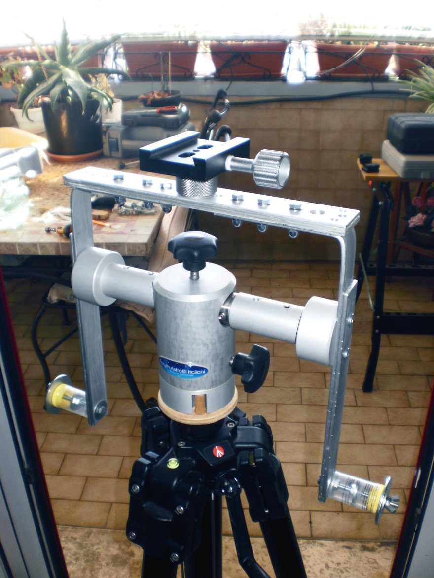

    Il vecchio cavalletto Astromeccanica non resistette gli agenti atmosferici e cedette, ripararlo non vale la pena, vorrei sostituirlo direttamente con qualcosa di adatto al setup in oggetto, testa altazimutale tipo Giro 3 (diametro base 70mm) e rifrattore 80/600, vorrei qualcosa che entri nella fascia 200-300 oppure un cavalletto fotografico che possa servire entrambi gli scopi dove sarei disposto anche a spendere qualcosa in più (ho già un Benro in alluminio, niente di che ma una testa a sfera molto buona e un vecchio Manfrotto serie 190 sempre in alluminio con una testa Manfrotto semplice ma molto robusta).
    Allego una foto della testa e della sua base, spero in vostro aiuto cosi in primavera posso procedere

    A giudicare dalla base piatta, dovrebbe essere uno dei primi modelli (io ho quello un po successivo con "l'invito" per i treppiedi astronomici).
    Visto che hai già un benro e un 190 (un "leggero" e un "medio"), potresti completare con un treppiede "pesante" con colonna a cremagiera tipo lo 028, è un bel mulo da soma e sopporta tutto, si trova però intorno ai 350 € https://www.ilfotoamatore.it/p/manfr...28b-triman.asp
    Unica cosa, servirebbe un adattatore come questo https://www.berlebach.de/en/?bereich=details&id=650 per collegare il 3/8" del treppiede all'M10 della giro3; penso che tu sappia che i due filetti sono molto simili, eventualmente (provalo magari sul 190 per vedere se "attacca") prova a vedere quanti giri di filetto riesce a fare la giro3 prima di "grippare" sulla vite da 3/8" del cavalletto, se riesce ad arrivare fino alla base (e quindi bloccarsi), potresti fare a meno dell'adattatore.
    Anche io la mia giro3 la utilizzo perlopiù su un treppiede fotografico.
