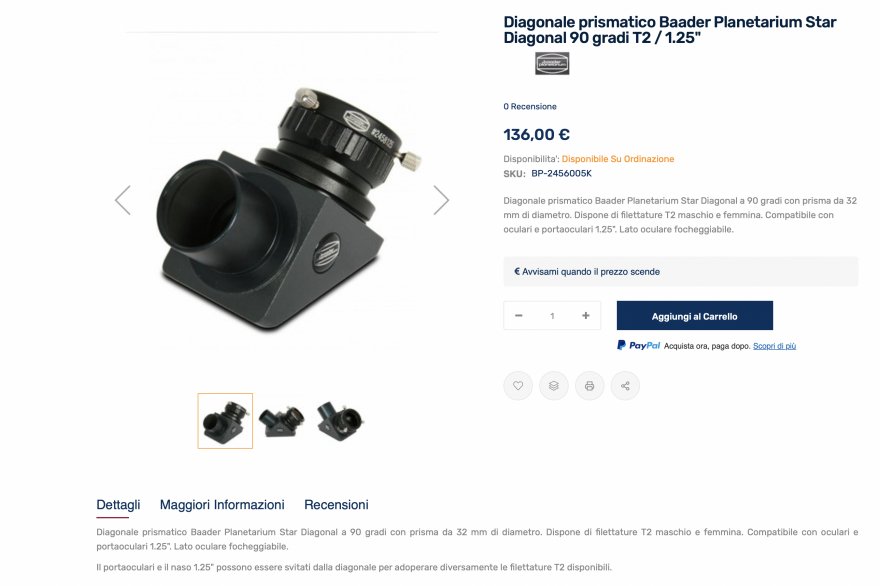

    È probabile, quasi scontato, che tu usi un deviatore zenitale; una soluzione per rifinire la messa a fuoco (è come se fosse una demoltiplica molto fine...) potrebbe esser questa:
    Considera comunque che una messa a fuoco sempre un po' incerta potrebbe essere sintomo di una collimazione non ottimale da verificare con uno "star test".
  5. #15
    Valle d'Aosta
    11,204
    809 Post(s)
    Re: sensibilità della messa fuoco
    Per carità, quel diagonale non va proprio, praticamente saldo la parte fok perchè è solo un impiccio

    Non sarebbe nemmeno una brutta idea, ma nel mio la fluidità è molto dura e rifinire il fluoco sballa tutto.
