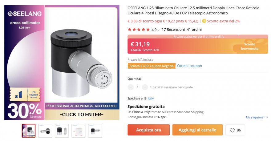

    Re: Crocicchio o centrino per oculare.
    Per quel che costa... anche illuminato!
    Basta cercarlo su Aliexpress
