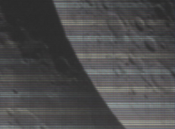

    Metto qualche immagine, dalle sole parole forse non si capisce.
    Questi sono 3 frame casuali
    Questo è lo stack
    Se faccio la medesima operazione in AutoStakkert il risultato è accettabile, quantomeno è comprensibile.

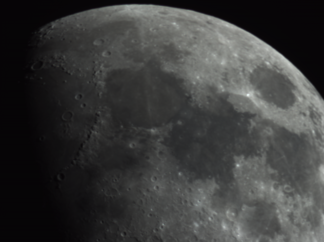

    Allora, ho rifatto la sessione di ripresa.
    I file.ser vengono caricati con quelle righe nere da Registax, ma da Autostakkert no.
    Questo è il risultato dopo aver giocato un po' con le impostazioni della camera.
    19_57_12_Luna 00 - 300323_lapl5_ap319.png 19_57_12_Luna 00 - 300323_lapl5_ap319_conv.png
    Sono abbastanza soddisfatto, anche se ho certamente un ampio margine di miglioramento.

    Guarda Stevesp, a primo impatto ora mi trovo abbastanza bene con Autostakkert , anche se Registax mi sembra più completo e personalizzabile, ma sto ancora facendo delle prove e seguendo diverse guide, per cui niente è definitivo al momento.
    Ho però notato che un parametro che non stavo considerando è la risoluzione dell'immagine.
    Aprendo le proprietà del file video che ho fatto ieri sera come esperimento ho visto che è di 640x480, non mi ricordavo ma questa è la risoluzione del chip CDD di questa camera. Forse è un po' piccolino, ma per ora vedo di farmelo andar bene.
    E' comunque strano che lo stesso file aperto da tre o quattro software è OK mentre con Registax ha quell'effetto.
