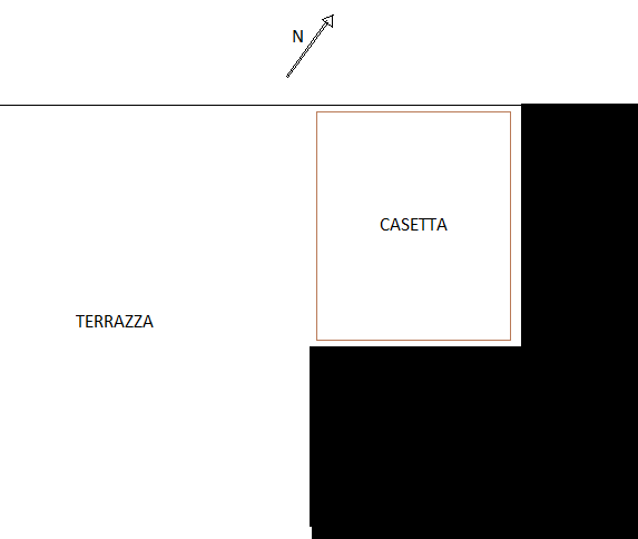

    sto terminando dei lavori di ristrutturazione del lastrico solare ad uso esclusivo che sovrasta il mio appartamento al sesto e ultimo piano di un condominio in periferia nord della mia città (Bortle 6-7). L'accesso a questa terrazza si effettua esclusivamente percorrendo due rampe da 10 gradini che portano al piano superiore.
    Come già saprete, possiedo come strumento principale un Dobson Goto da 10". Rockerbox da 20kg e OTA da 12 kg. E questi per quanto mi riguarda sono pesi abbastanza al limite della portabilità fra appartamento e terrazza (potrei arrivare a un 12", forse, ma non di più).
    Nella terrazza, a breve, installerò una casetta da giardino, posizionata in una nicchia della terrazza, protetta da due opere murarie (la torretta condominiale) su due lati (N-E e S-E) come da orrendo disegno che segue:
    I restanti sue lati sono aperti, a N-O c'è la ringhiera, a S-O niente.
    La casetta sarà abbastanza grande da poter ospitare, volendo, qualcosa di interessante, tipo un bel Dobson da 16" o da 20" con base mobile (ruote + stabilizzatori a vite). Quindi potrei dire addio alle "transumanze" per le scale e avere una postazione semi-fissa direttamente in terrazza.
