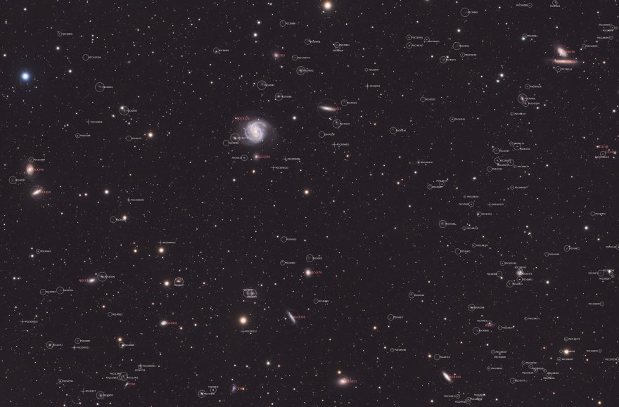

Ho fotografato la galassia M100 anche se non e' un target che si addice molto al mio telescopio. Pero' il campo attorno e' stupendo, ricco di galassie e credo che renda molto a costo di sacrificare i dettagli della galassia principale.
Mi piace molto la NGC4340 con il suo anello intorno. Sono contento che le separazione e' netta.
Sto' sperimentando qualche nuovo tool in Pixinsight nello specifico il BlurExterminator. Per quanto sia indubbiamente efficace e veloce rispetto ad una deconvulzione classica,mi sembra che introduca un po di artefatti. Forse non nella foto specifica, ma ho fatto un po di prove con vecchi scatti e non mi ha convinto molto, proprio per l'effetto "fake" del risultato finale , specie sui dettagli. Non so, forse e' solo da trovare i parametri giusti.
Qui il set up, dettagli di aquisizione e link alla risoluzione piena:

Aggiungo l'immagine risolta di pixinsight per il campo di galassie (ver. C nella pagina di Astrobin)
Attendo come al solito i vostri C&C e ne approfitto per un saluto

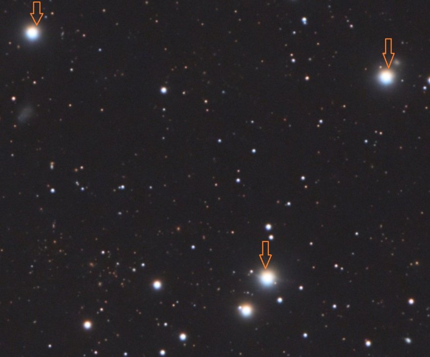

Ci sono tante galassie nel campo,molto interessante ! Magari ti metti a controlare se ce qulche Supernova nel campo inquadrato.
Ti volevo chiedere come mai si vede su alcune stelle un colore arancione in alto?
Visto che usi Pixinsight hai provato ChannelMatch ?Screenshot_6.jpgUltima modifica di nives70; 24-04-2023 alle 20:10 Motivo: Foto da inserire

Re: M100 campo largo LRGB
Ciao @nives70
Grazie per il messaggio.
Guarda, mi sto' portando dietro questo problema dall'inizio che ho iniziato a fotografare con questo setup.
Ora ho provato il BXT e sembra meglio di prima, ma continua ad esserci.
Voglio provare in ChannelMatch come mi hai suggerito e vedo se puo' risolvere...
Sto' iniziando a pensare che siano i filtri...
Grazie ancora e a prestoOsservo con: Bosma MAK 150/1800-Dobson Truss 12" ES Provo a fotografare con: Takahashi 106EDX4Astrobin gallery

Campo spettacolare e ripresa altrettanto. Ho provato a scomporre il jpg nei canali RGB e ricomporli riallineandoli con i parametri in foto. Qualcosina è migliorato, magari lavorando prima della composizione e cambiando i parametri di "Distortion residual"
Ciao @Jerry, grazie mille per questo suggerimento, provero' a fare l'allineamento con i parametri suggeriti in Star alignment ...
Grazie e a prestoOsservo con: Bosma MAK 150/1800-Dobson Truss 12" ES Provo a fotografare con: Takahashi 106EDX4Astrobin gallery
