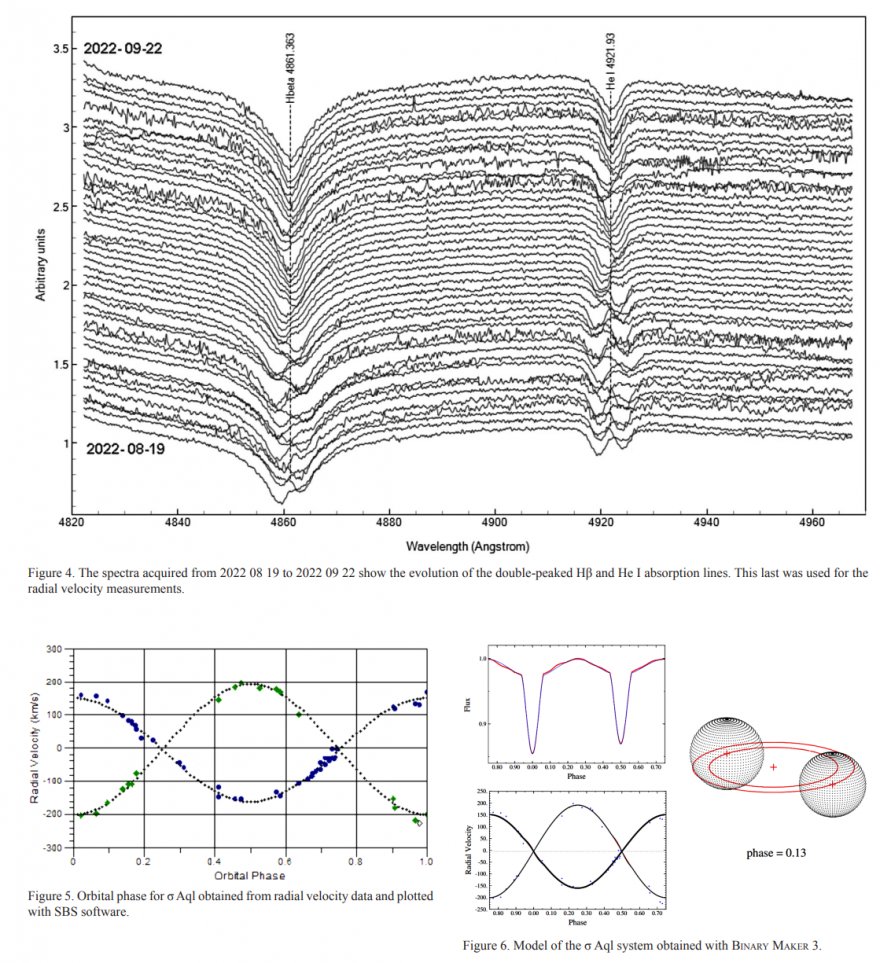

Ciao a tutti,
vorrei condividere un lavoro che mi ha dato molte soddisfazioni. In passato mi sono spesso occupato di modellazione dei sistemi binari ad eclisse, ma questa volta ho avuto la possibilità di farlo nel migliore dei modi sul sistema σ Aquilae con dati spettroscopici e fotometrici, grazie alla collaborazione con Ulisse Quadri e Luca Strabla (Bassano Bresciano Astronomical Observatory).
Lo studio è in corso di pubblicazione su JAAVSO 51-1 dal titolo "Spectroscopic and Photometric Study of the Eclipsing Binary Star σ Aquilae" (https://app.aavso.org/jaavso/article/3874/). Le velocità radiali sono state ottenute da osservazioni spettroscopiche in alta risoluzione da U. Quadri e L. Strabla con uno spettroscopio autocostruito.
L'insieme degli spettri acquisiti è molto eloquente e mostra il "balletto" delle righe di assorbimento Hβ and He I che si sdoppiano e ricombinano per effetto Doppler e da cui è stato possibile misurare le velocità radiali delle componenti del sistema binario. Combinando i dati spettroscopici e fotometrici (TESS) è stato possibile ottenere il modello fisico del sistema (Masse: 5.8, 4.6 masse solari; Raggi: 3.7, 3.3 raggi solari; semiasse maggiore: 14.3 raggi solari, inclinazione: 71.97 gradi).
Questo lavoro mette in risalto le grandi potenzialità scientifiche raggiungibili da una strumentazione amatoriale e nello specifico anche autocostruita.
Saluti
Lorenzo Franco

nonostante si tratti di un sistema piuttosto luminoso (mag 5.5) ho notato che il tempo di integrazione è notevole, quasi 4 ore
è necessario ottenere un SNR molto alto per questi studi ?
In tal caso , è indispensabile lavorare sotto un cielo nero di montagna ?
lo spettroscopio è auto costruito con una risoluzione R = 10000 pari o addirittura inferiore a quella che si dovrebbe ottenere con lo star'ex al costo di meno di 700 euro
occorre tener conto di altri parametri importanti, oltre alla risoluzione, per questo tipo di studi ?

in generale quando si parla di modellazione a livello di amatoriale, sia pure di alto livello, ti riferisci all'uso di software commerciali oppure tu e il tuo gruppo sviluppate algoritmi /software ad hoc per spiegare i risultati delle vostre osservazioni ?

per ogni sessione spettroscopica sono stati acquisiti 7 spettri da 300 secondi (tempo integrazione 35 minuti).
Per sessioni in alta risoluzione è preferibile orientarsi verso stelle luminose, altrimenti servono numerose ore di integrazione per notte. I cieli bui sono sempre da preferirsi, diversamente ci si deve accontentare di quello che si ha.
per misurare con precisione le velocità radiali occorre disporre di uno spettroscopio ad alta risoluzione.
Molti software implementano gli algoritmi di modellazione di Wilson and Devinney. Nello specifico abbiamo utilizzato Binary Maker 3.
Saluti

Gran bel lavoro complimenti.. oggi con le nuove tecnologie si possono fare strumenti tipo lo StarEx e Uvex o il LowSpec , strumenti in grado di fornire misurazioni di altissima precisione, addirittura lo StarEx può essere utilizzato previa una piccola modifica anche nel vicino infrarosso misurando fini ai 12000Armstrong.
