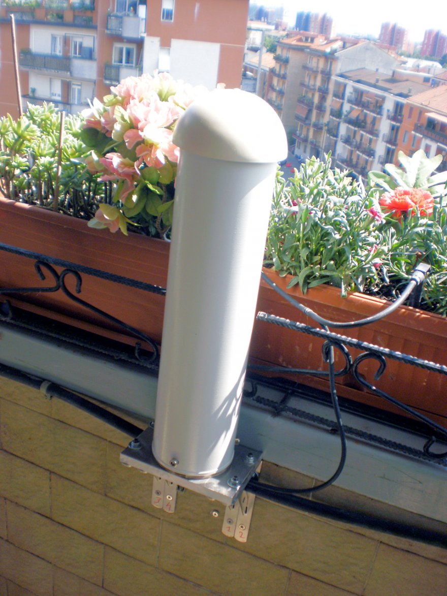

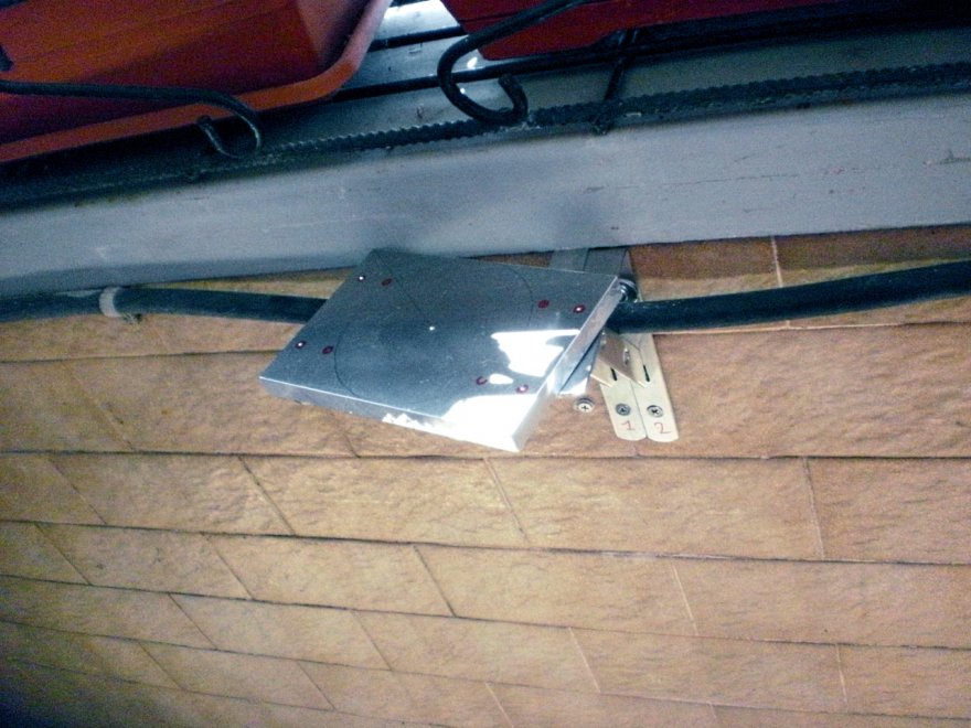

    Questa mattina ho fatto il lavoro, come già scritto i quattro angolari li ho fissati con tasselli duopower da 10-80 mm della fischer in alto e quattro tasselli standard in nylon 8x40 mm in basso.
    Al montaggio della mensola ho verificato che la tenuta è ottima, al momento ho fatto un po di prove con la parallelogramma, con questa ora non mi devo più preoccupare dello sbilanciamento dovuto alla mancanza dei contrappesi, visto che non si può ribaltare.
    Sequenza di immagini con il montaggio.
    Mensola balcone 02.jpg Mensola balcone 03.jpg Mensola balcone 04.jpg Mensola balcone 05.jpg Mensola balcone 06.jpg Mensola balcone 07.jpg Mensola balcone 08.jpg Mensola balcone 09.jpg
    Nei prossimi giorni proverò a montare l'EQ5 col Milo (1,6 metri di tubo) per verificare i tempi di smorzamento delle vibrazioni e se flette qualcosa.
    Tra poco parto per la baita che c'è Luna nuova.

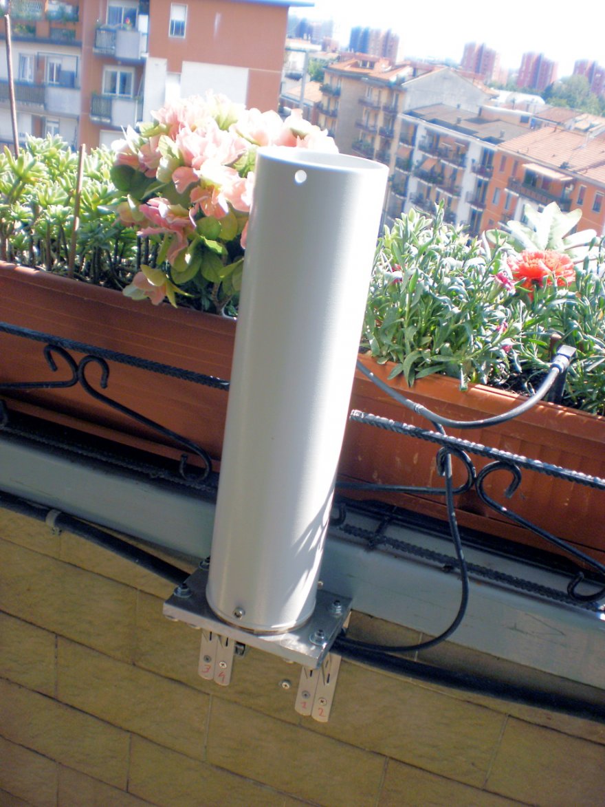

    Oggi bel tempo, così ho apparecchiato l'EQ5 con sopra il "lungo" per vedere se regge il tutto.
    Al momento ho dato una guardatina al Sole con l'herschel e il tutto mi sembra solido, molto similmente all'uso col suo treppiede, infatti dando il classico colpetto al focheggiatore (tubo di ben 1,5 m), l'immagine all'oculare (s. waler 18 mm a 78x) si è "fermata" poco prima dello scoccare dei 2 secondi. Anche la mensola sembra ben solida, la mezza colonna non flette e dandogli un bel colpo, le vibrazioni si stoppano si e no in mezzo secondo.
    Rispetto all'uso col treppiede, la montatura essendo molto più vicina al bordo del terrazzo, mi permette di puntare più in alto prima di intercettare la tettoia.
    Ora è in posizione di "parcheggio" in attesa che tramonti il Sole, questa sera Luna e potrò tirare un po gli ingrandimenti (plössl 9 e 7,5 mm e abbe 6 mm) per vedere come reagisce veramente la mensola caricata in questo modo.

    Finito ora l'osservazione, seeing più che buono (antoniadi II stabile) tanto che il GO 6 mm è stato l'oculare usato di più sia sulla Luna che su Venere.
    Andando ai freddi dati, a 233x col solito colpetto al focheggiatore, le vibrazioni si sono stoppate intorno ai 2,5 secondi, mentre dando il colpo alla mezzacolonna, non è cambiato nulla, mezzo secondo e poi tutto fermo.
    Alla fine sono completamente soddisfatto di questa soluzione per il terrazzo casalingo, rispetto al treppiede ha solo lati positivi, come spazio occupa nulla (non ha praticamente impronta a terra), ha la stessa solidità del treppiede (con la differenza che non puoi inavvertitamente inciampare tra le gambe mandando a ramengo lo stazionamento ) e permette un "alzo" maggiore del tubo essendo al bordo.
