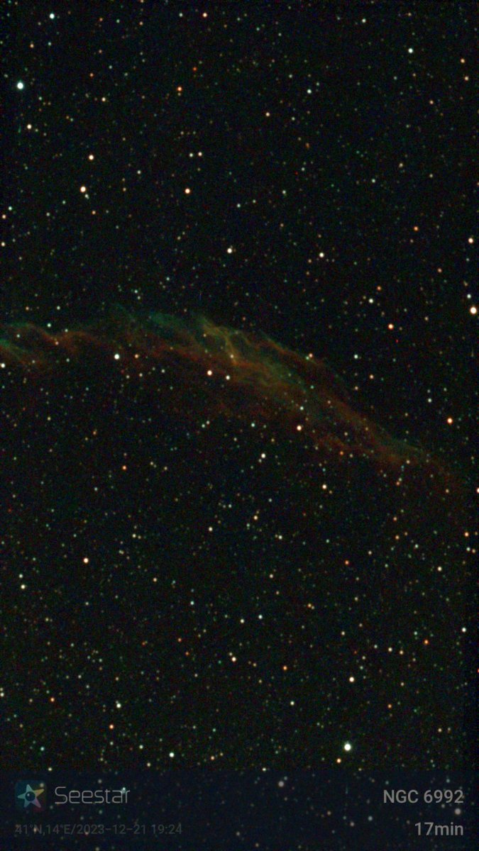

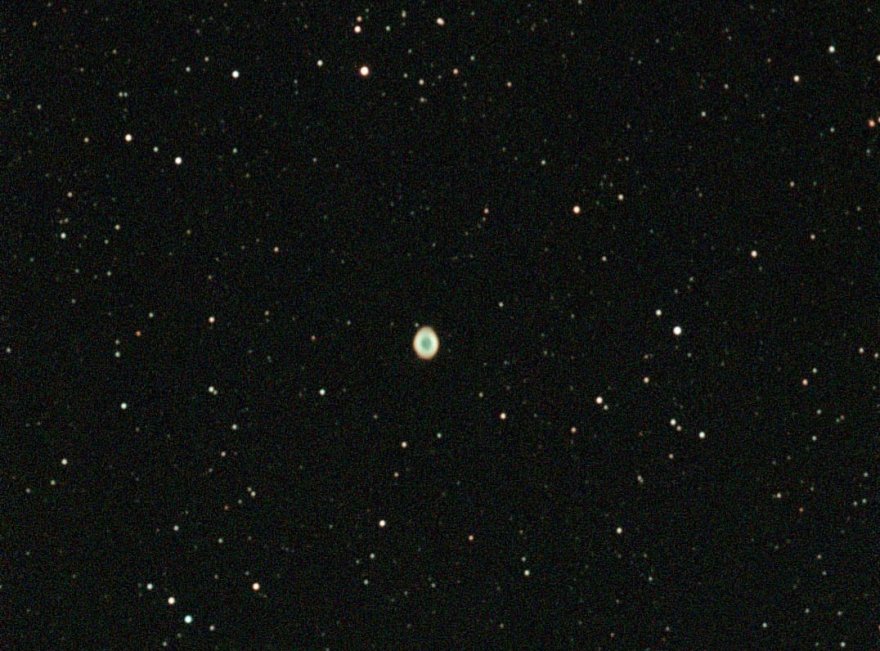

  10. #20
    Nana Rossa L'avatar di MissStrange
    Mar 2023
    421
    42 Post(s)
    Re: ZWO Seestar S50 prime impressioni
    Queste sono alcune immagini grezze, ho giusto scurito un pò lo sfondo con il telefonino.
