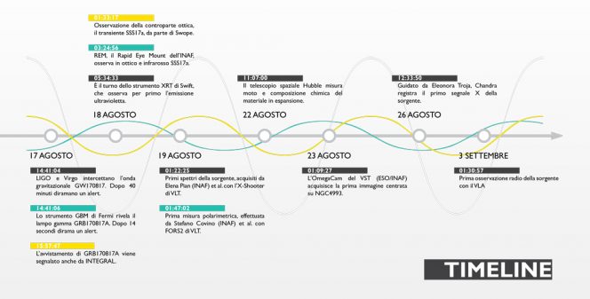

    Un GW170817 a distanza minore andrebbe bene per esempio, quanto vicino è da stabilire (punto b).
    Molto interessante sarebbe avere una timeline e una lista delle osservazioni coinvolte.

    Beh, questo è l'elenco di eventi rilevati per GW170817:
    Le due stelle di neutroni, a conclusione del loro inesorabile e sempre più frenetico processo di avvicinamento, hanno spiraleggiato una intorno all’altra, emettendo onde gravitazionali che sono state osservate per circa 100 secondi.
    Quando si sono scontrate, hanno emesso un lampo di luce sotto forma di raggi gamma, osservato nello spazio circa due secondi dopo l’emissione delle onde gravitazionali dal satellite Fermi della Nasa e quindi confermato dal satellite Integral dell’ESA.
    Nei giorni e nelle settimane successive allo scontro cosmico è stata individuata l’emissione di onde elettromagnetiche in altre lunghezze d’onda, tra cui raggi X, ultravioletti, luce visibile, infrarossi e onde radio.
    Il segnale gravitazionale, denominato GW170817, è stato registrato il 17 agosto alle 14:41 ora italiana.
    Sempre il 17 agosto, quasi in contemporanea, il Gamma-ray Burst Monitor del telescopio spaziale Fermi della NASA ha rivelato un lampo di raggi gamma di breve durata (GRB, Gamma Ray Burst), osservazione poi confermata dal satellite Integral. Il software di analisi LIGO-VIRGO ha messo insieme i due segnali, da cui si è dedotto che era altamente improbabile che si trattasse di una coincidenza casuale. Un’ulteriore analisi automatica ha messo in evidenza la presenza di un segnale gravitazionale coincidente nel secondo rivelatore LIGO.
    Grazie all’inedita precisione nella localizzazione dell’evento gravitazionale, decine di osservatori in tutto il mondo sono stati in grado, ore più tardi, di iniziare a scandagliare la regione del cielo da cui si pensava che il segnale provenisse. Per primi sono stati i telescopi ottici a individuare un nuovo punto di luce, simile a una nuova stella.
    Due oggetti astrofisici situati alla distanza oltre 130 milioni di anni luce dalla Terra avevano orbitato l’uno intorno all’altro per poi fondersi in un unico corpo.

    Piccolo chiarimento su questo evento: nel racconto si tratta della seconda "predizione" e se la prima aveva avuto pochi osservatori (quasi per scommessa, un passaparola tra pochi a conoscenza), questa secondo evento avrà tutto il possibile "puntato" da parte della comunità scientifica.
    Gli eventi rilevati sembrano esserci tutti: basterebbe avvicinare in M31 o M33 (la butto lì) la fusione per avere effetti più eclatanti ma senza conseguenze qui sulla Terra anche in caso di asse di emissione GRB indirizzato verso di noi?
