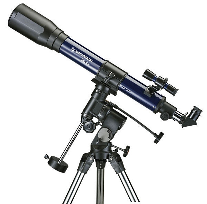

    Beh no, anche alcuni "vintage" anche di buon blasone, cadevano quando offrivano i "coordinati", ad esempio il mio 76/1400 ha a corredo una montatura di ottima fattura ma drammaticamente sottodimensionata per il tubo (la uso col 60ino infatti).
    Il LidlScopio 1° lotto veniva offerto con una montatura EQ Astro3 (una via di mezzo tra EQ1 ed EQ3), i 69 € richiesti li valeva la sola montatura il tubo era in regalo.
    Il 2° lotto venne offerto con una montatura ibrida altazimutale (scarsa) e quatorializzabile (e così diventava ancora più scarsa).
    Il 3° lotto venne data con la classica alt-az a forcella che non era equatorializzabile, ma almeno era un po più stabile dell'ibrida precedente (rempre comunque rimanendo nella classe delle scarse).
