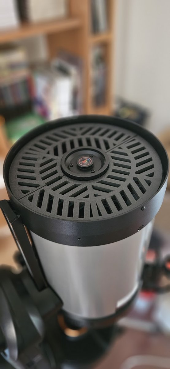

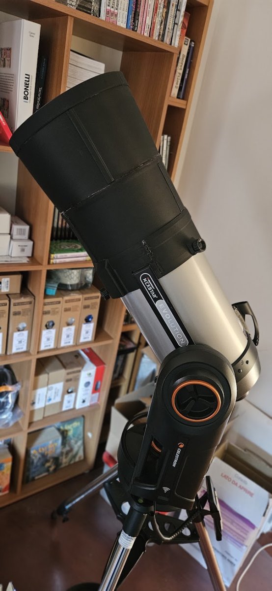

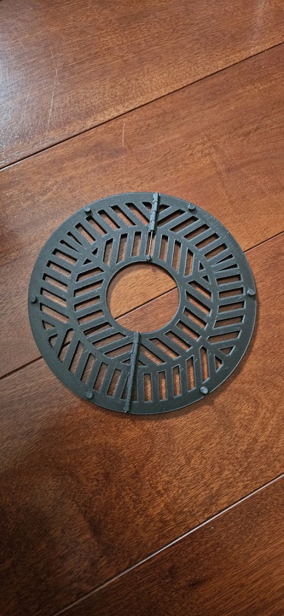

    Re: Stampa 3D per astronomia
    Un po' di accessori astronomici stampati in 3D:
    Maschera di Bathinov
    Paralume anticondensa

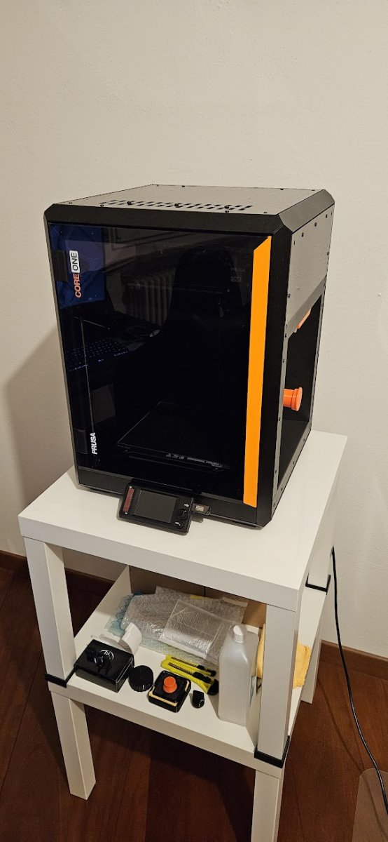

  9. #19
    Pianeta L'avatar di nessuno0505
    May 2022
    83
    1 Post(s)
    Giusto per tornare in tema:
    Con un kit di aggiornamento la mia Prusa MK4S è diventata una Prusa Core One:
    Ora ho una corexy, e ho riciclato i motori, le piastre di stampa, l'estrusore, l'elettronica, il display, le barre filettate.
    Con una Bambulab si può?
    Ultima modifica di nessuno0505; 28-07-2025 alle 01:12
