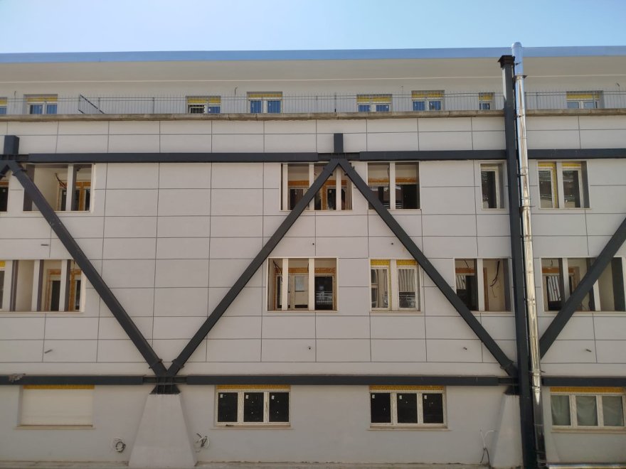

    realtà: un balconcino da 1.5x1.5 metri (così piccolo che se entra un raggio di sole si sta stretti) al primo piano con un osceno palazzo di fronte
    dove recentemente hanno costruito l'ultimo piano e fatto casino dalla mattina fino alla sera per due anni, con il risultato che tutto è fermo da un anno e mezzo perché la ditta di cui non faccio il nome (Gabetti) ha finito i soldi...

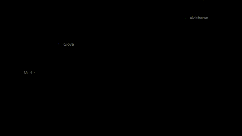

    iniziamo dal passaggio della ISS molto vicina ad Aldebaran, Giove e Marte
    grazie alla fida P900 ho realizzato un filmato (prima d'ora non c'ero mai riuscito...) in cui in post produzione ho aggiunto i nomi dei tre oggetti celesti, vicini e lontani
    DSCN2365 800 - finale.zip
    purtroppo è un file zip perché il gestore mi dice giustamente che l'mp4 non è previsto e magari proverò a fare un gif...

    Molto bello anche il filmato del passaggio della ISS. Ma come hai inserito delle etichette su un filmato ?

    le etichette nel filmato...
    una volta creato il filmato (formato mov con la P900) l'ho aperto con avidemux.
    ho salvato il primo frame come jpg
    con Paint di Windows ho inserito le etichette, cancellando i puntini di aldebaran, giove e marte
    in avidemux ho inserito questa immagine come "logo", con una certa trasparenza in modo da farlo apparire in tutti i frame
    sempre con avidemux ho aumentato il contrasto di tutti i frame del filmato in modo da esaltare i 4 puntini (il quarto è la ISS): l'ho fatto fare due volte perché una volta non era sufficiente...
    salvato il file come mp4...
    avidemux è un programma free che uso da anni, un editor general purpose che riconosce e gestisce praticamente tutti i file video e audio
