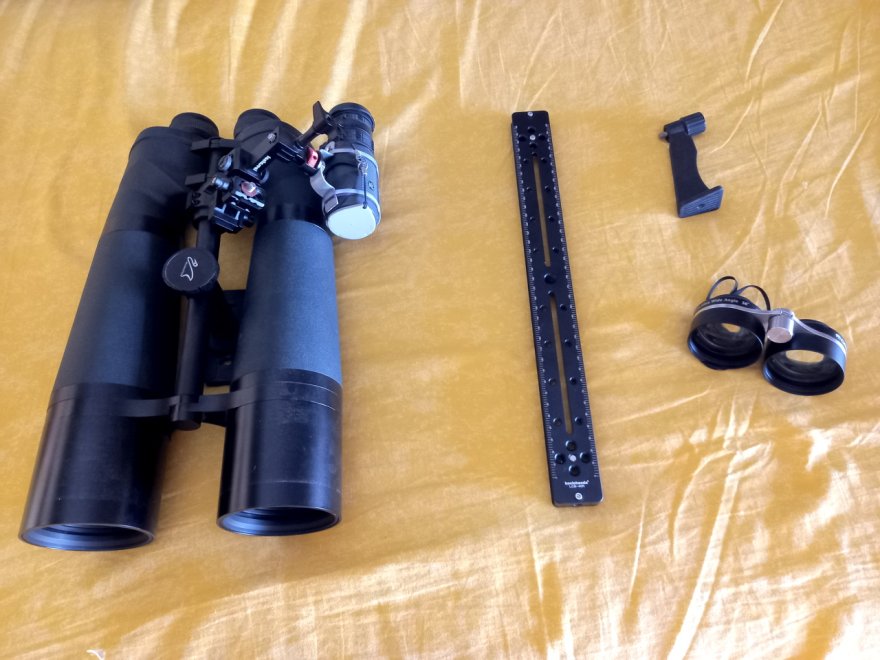

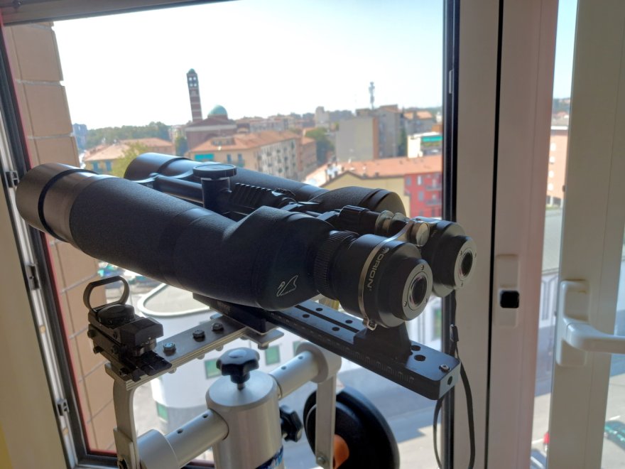

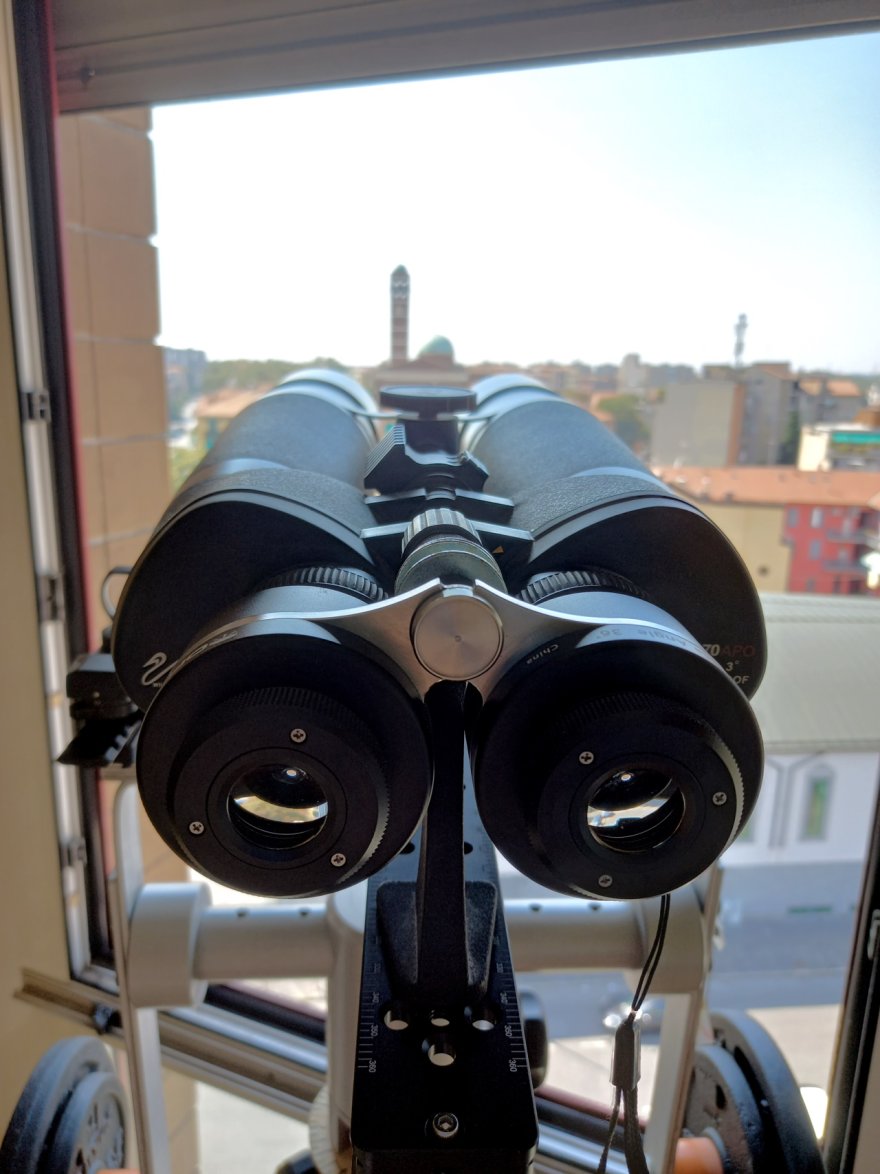

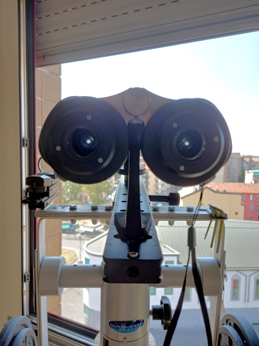

    Ho quindi pensato ad un accrocchio un po più stabile, gli ingredienti sono una barra arcaswiss (o standard Manfrotto, in base all'attacco che avete) lunga almeno 30 cm (io ne ho presa una da 40 cm), un adattatore per binocoli, spessori vari (per posizionare gli obiettivi circa alla stessa altezza) un po di rondellone da 1 mm di spessore (per la regolazione fine), binocolone e il galileiano. Poi si monta tutto in stile banco ottico e si regolano le distanze, le immagini seguenti dovrebbero essere "parlanti".
    Bino booster 01.jpg Bino booster 02.jpg Bino booster 03.jpg Bino booster 04.jpg ◄ ◄ ◄ le uniche immagini che ho sono quelle fatte durante le prove col 22x70
    La qualità d'immagine nel complesso non scade molto e il campo (forse anche per via che questo è particolarmente limitato), rimane piatto.
