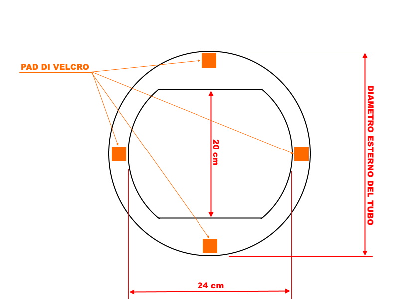

    Foglio A4 di astrosolar (26 €), due fogli A3 di polionda bianco spessore 3 mm (4/5 €) al brico e strisce adesive di velcro (1 €) da qualsiasi negozio cinese di paccottiglia varia.
    Tagli i polionda in due circonferenze del diametro giusto per lo strumento e gli ritagli la "finestra" interna come in figura.
    Prendi il foglio AS così com'è, lo poggi su una superficie rigida e piana e sopra gli incolli (NO cianoacrilato - SI vinile, adesivo neoprenico e similari) il primo polionda, quando si è asciugato lo giri e gli incolli il secondo, poi tagli via la parte di AS che sporge.
    In ultimo incolli (3 a 120° o 4 a 90°) i pad di velcro sul filtro e sul tubo, così da poterlo assicurare saldamente al tubo.
