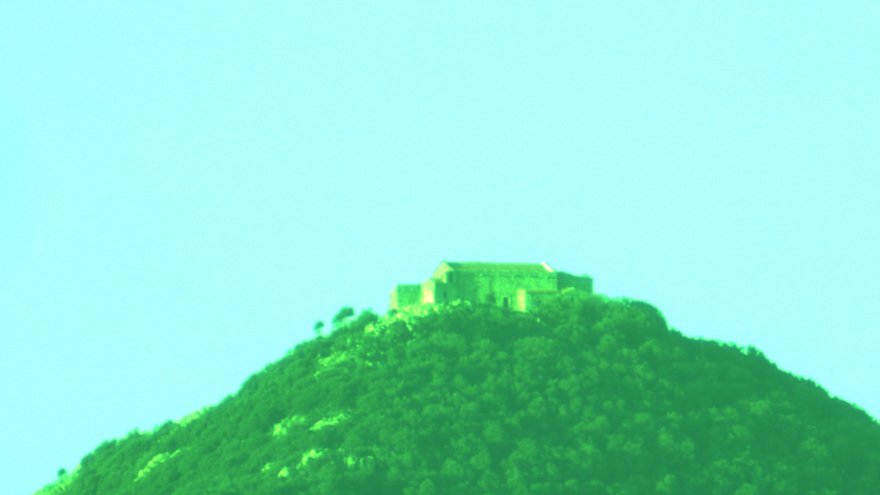

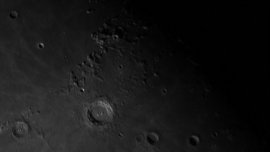

    Grazie @Alby68a, mi ero dimenticato che dovevo installare i drivers, l'ho fatto e riesco almeno a fare degli scatti singoli che non dispiacciono. Ma i filmati dove sono messi da SharpCap? Provo a guardare nella cartella "SharpCap Captures" ma non li trovo, non ho capito dove sto sbagliando. Metto qualche scatto che ho fatto ieri, la prima fotografia è il santuario di Nostra Signora di Gonare, su una montagna piramidale a 1083 m di altezza, fatto col Konus Vista, il secondo è sulla Luna col C8. Se (finalmente) riesco a capire dove finiscono i video farò il passo ulteriore .... Nel frattempo mi piace l'uso che se ne può fare come oculare elettronico e sto pensando a qualcosa per scuola.
