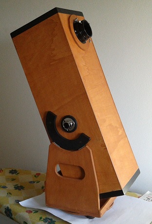

    Ad es. questo è il mio 15cm f/4 che ho costruito anni fa con ottiche GSO : tubo di sezione quadrata in compensato leggero di 4 mm di spessore, fuocheggiatore elicoidale ultrabasso, peso totale 2,5 Kg praticamente una piuma:

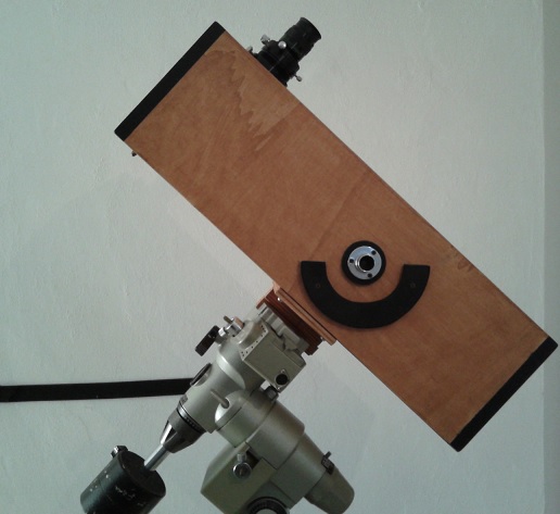

    si può usare come piccolo dobson oppure si può montare (con una coda di rondine Vixen) in una qualsiasi montaura :
