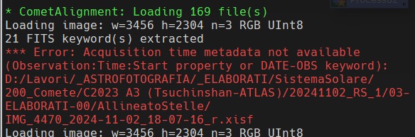

    Apro CometAlignment prendendo quelle allineate sulle stelle come indicato nel tutorial e non me le fa nemmeno caricare. Mi da questo errore:
    Ho dato la colpa al percorso di lavoro ed ho spostato tutto un una altra cartella, più corta ma non è quello.
    Nel video che sto seguendo di Edoardo vedo che lui usa i file "_c_d.xis" mentre il nel risultato del WBPP i file debayerizzati non li ho.
    Non sarà che mi manca qualcosa? Nel messaggio di ettore sembra non trovare qualcosa all'interno del file relativo proprio a data ed ora.

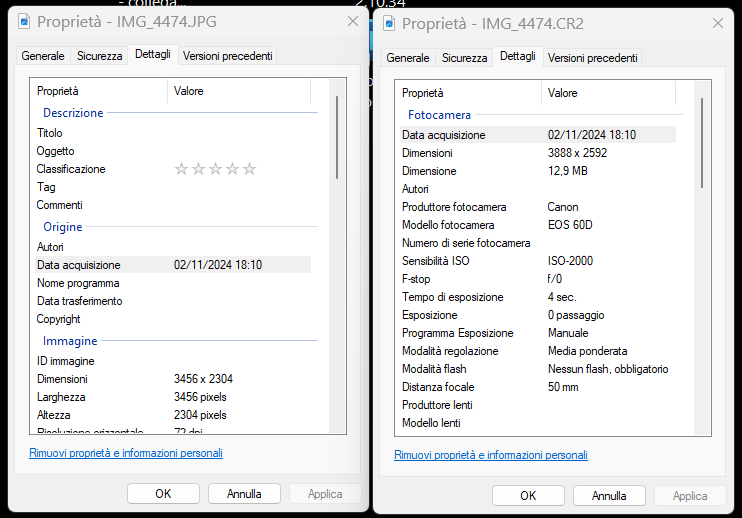

    Quindi tornando all'amico, ho avuto due serie di file. Uno in formato nativo della reflex Canon, .CS2, ed uno identico ma più leggero in formato JPG.
    Ho subito provato con i file più leggeri .JPG. StarAlignment funziona, CometAlignment no.
    Ho verificato che dentro ci fosse scritto quanto necessario, e c'era, come si vede sotto.
    Allora ho messo data o ora nel nome file, ma senza risultato.
    Ho provato a elaborare i file nativi e tutto si è sistemato.
    L'unica differenza che vedo è che in uno i riferimenti temporali sono dentro ad in gruppo "generico" Origine, mentre nell'altro sono in un gruppo specifico Fotocamera.
