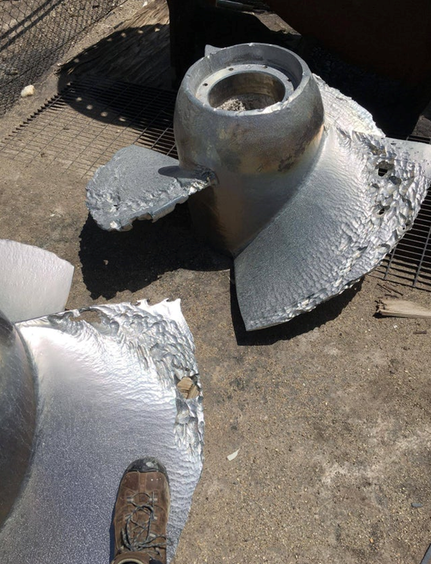

    Il principio di funzionamento delle lavatrici a ultrasuoni è la cavitazione per cui nel liquido si formano delle micro bolle di vapore saturo che poi implodono. E' un fenomeno che ha caratteristiche meccaniche tali da intaccare i metalli (per esempio le eliche dei mezzi navali) fino a danneggiarli e corroderli. Dato che i filtri sono spesso rivestiti da sottilissimi strati di materiale abbastanza delicato, non mi sento di raccomandarne l'uso.
