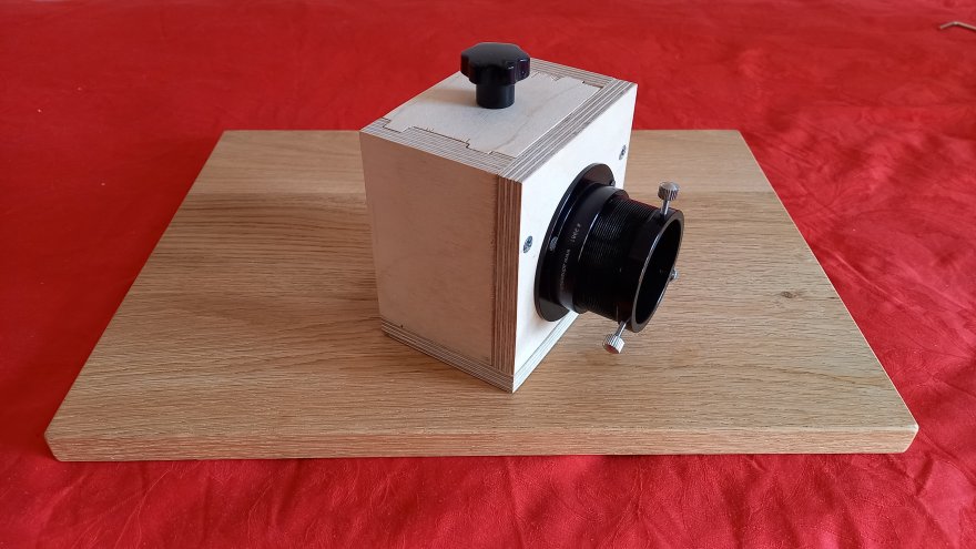

    Mi sono autocostruito da poco qualcosa del genere però a me interessavano bassissimi ingrandimenti e campi larghi.
    Non ho fatto altro che “unire” l'obiettivo fotografico più grandangolare che ho a disposizione con gli oculari più grandangolari in mio possesso per osservare costellazioni.
    Ad oggi l'ho provato solamente di giorno e si conferma discretamente sul paesaggio, per non aver speso neanche un centesimo sono più che soddisfatto, non vedo l'ora di testarlo sotto cieli bui.

    Niente di complicato...
    Uno scatolotto in legno per unire obiettivo e oculare, alta ingegneria!
