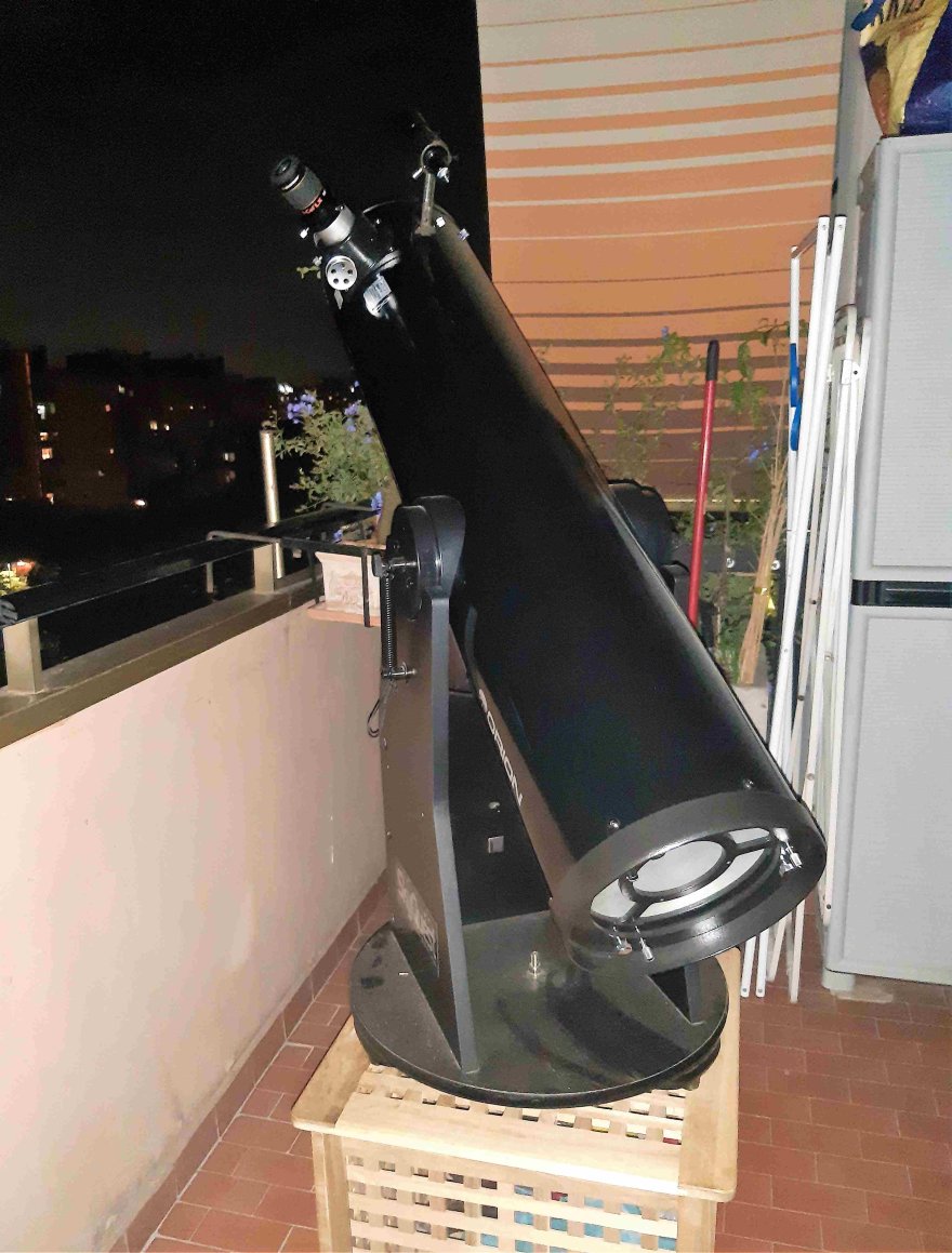

    Eccellente alternativa il dobson, che non ho osato proporre perché ignaro delle possibilità balconare di Marco. Le mie proposte erano relative al budget indicato, con tutti i limiti che ne conseguono, ma il mio primo consiglio era quello di attendere per saperne di più, documentarsi e nel frattempo fare con ciò che ha, possibilmente affiancandosi ad altri astrofili.
    Veramente tante belle serate con il mio 203/1200 dal mio balcone di un settimo piano rivolto verso est, Luna e pianeti favolosi...
    Ma il balcone, 3 x 4 metri, me lo consentiva !! Anzi alloggiava fisso di fuori, sempre termostazionato, e per posizionarlo da operativo servivano circa 2 minuti...
    Successiva ristrutturazione del balcone e aggiunta di mobilia gli hanno fatto perdere il posto, in favore di un dobson da 10", che però tengo in garage e uso molto meno
    Da casa ora ho il Mak 127 su Azgti, complessivo abbastanza versatile e di veloce operatività, ma ancora rimpiango la semplicità e la resa del mio dobson balconaro...
