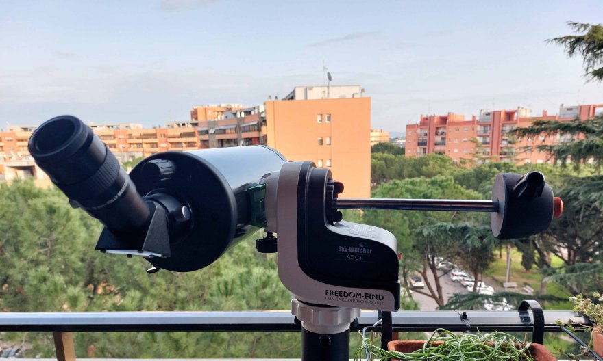

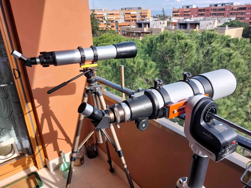

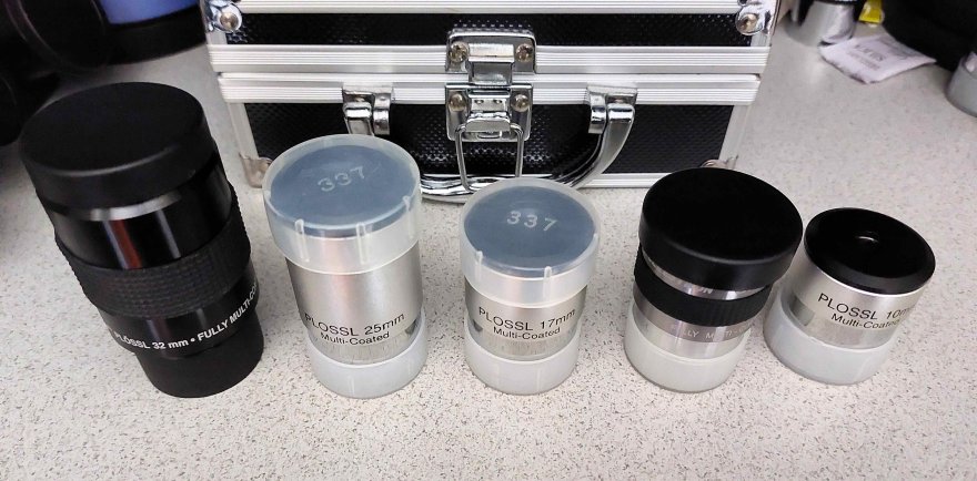

    Grazie Armando, ecco gli oggetti del test
