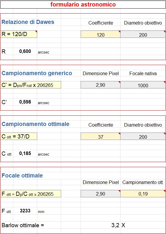

    Ciao, ho inserito i dati del tuo telescopio in un formulario generale. Ne risulta che la barlow ottimale da utilizzare è, in linea teorica, una 3X. Questo nel caso si utilizzasse una camera planetaria con dimensione dei pixel da 2,90 micron. Altrimenti bisogna cambiare questo parametro.
