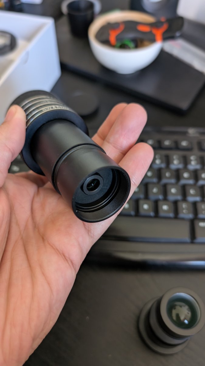

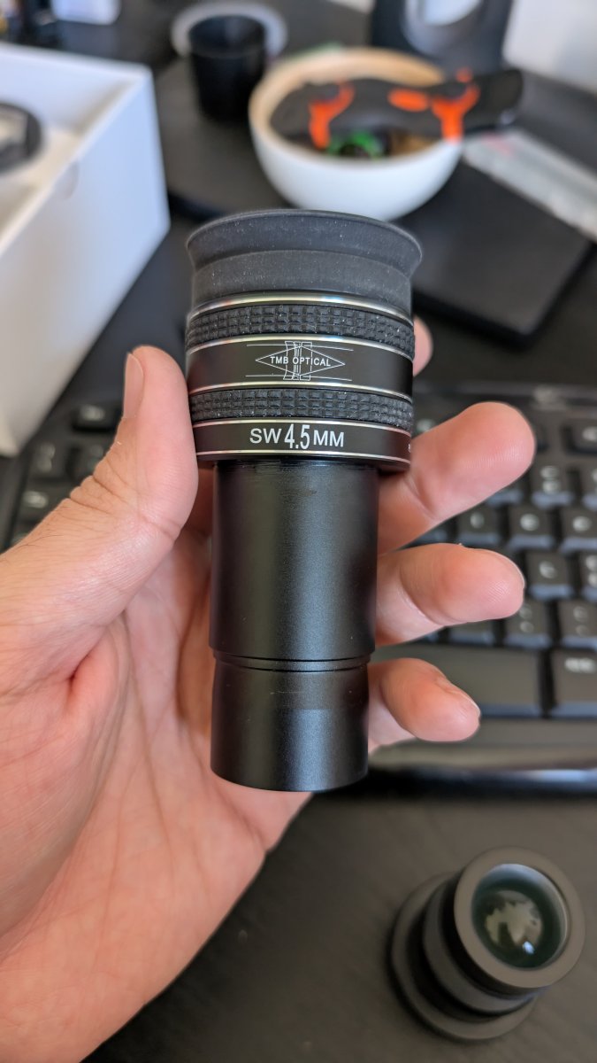

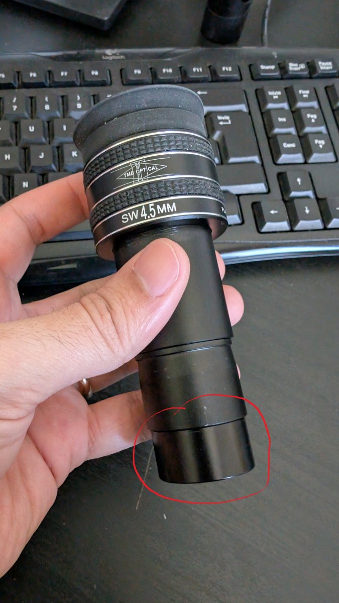

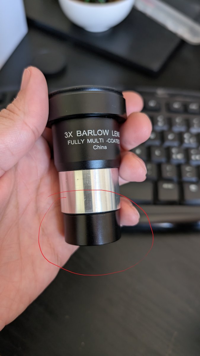

    Ciao a tutti, mi è arrivato l'oculare da 4.5 mm e stavo provando come montarlo su.
    Non ho considerato il fatto dei tubi di prolunga.
    oculare + barlow×3 il punto di messa a fuoco è improponibile secondo me.
    Così o preso l'oculare
    ho visto che c'è la filettatura per i filtri,
    ho preso la barlow e gli ho svitato l'elemento ottico
    è l'ho avvitato all'oculare
    in questo modo riesco a mettere a fuoco con quello che ho.
    Ha senso per raggiungere l'ingrandimento per lo startest?

    Otterrai dalla barlow circa 1,5x.. quindi vicino a 200x, invece di avvitare tutto l'elemento ottico della Barlow all'oculare fagli fare un solo giro di filettatura giusto che stia fissata, guadagnerai ancora qualche x di moltiplicazione allontanando l'ottica dall'oculare... Riguardo al punto di fuoco con la Barlow completa, puoi provare a non inserirla del tutto nel fok e vedere se il punto di messa a fuoco si rende più agevole..
