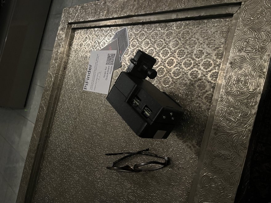

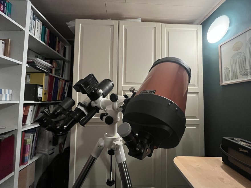

    Qualche foto del setup con montatura AZ Skytee2:

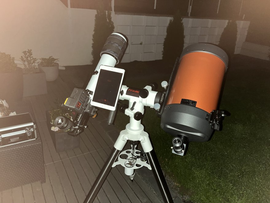

    … e una foto della prima luce.
    PS - mi sono dimenticato di dire che il mio cielo è classificato Bortle 5 e l’SQM rilevato con la app del telefonino varia da 20.5 a 21.5. Essendo basato su plate solving il PiFinder lavora meglio sotto cieli scuri, ma l’ho provato anche con luna piena ed andava ancora bene: aumentava la “latenza” di risposta, ma alla fine ho trovato anche oggetti a 20 gradi di altezza, visibili a malapena all’oculare.

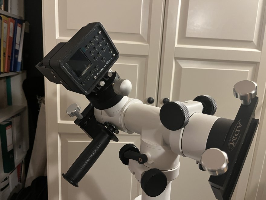

    In questa immagine :
    vedo che l'obiettivo della camera è girato rispetto alla seconda foto che hai messo. Ha dunque uno snodo ? E ha uno snodo anche al di sopra della barretta vixen ?
    E lavorando su sky safari non è mai necessario metterci le mani sopra (in fase di osservazione) ?

    Il software e la camera sono sempre le stesse, ma esiste in quattro versioni con diversi orientamenti.
    Io ho il modello “right” che si presta ad essere osservato dalla sinistra (quindi ideale per dobson con l’oculare a destra guardando da dietro).
    Esistono anche versioni per Dobson con oculare sulla sinistra (left) o per rifrattori ed sct (straight e flat).
    Io ho preso un “right” perché è comunque utilizzabile con il mio setup attuale ed adeguato in caso di futuro passaggio ad un Dobson. In ogni caso l’interfaccia con Skysafari permette di usare L’apparecchio anche senza vedere lo schermo, purché si abbia un telefono o iPad a disposizione.
    La tastiera la devi usare solo per le manovre iniziali all’accensione e per lo spegnimento. In fase di osservazione, con Skysafari si può fare tutto dallo schermo del tablet.
