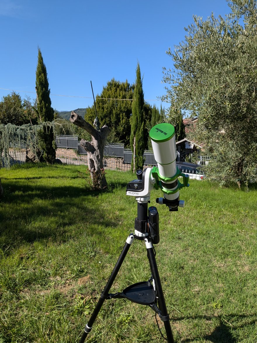

    ecco una foto dello strumento, oppure devo modificare il post originale e aggiungere foto di sole e strumento?
